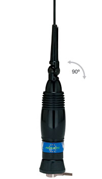

Je me dirige à présent sur l'antenne Président Colorado >
Antenne mobile CB 27 Mhz
Fixation par perçage, pied et câble fournis
Type: raccourcie par bobinage à la base
Bande de fréquence : 26-28 MHz
Impedance : 50?
Bande passante pour ros < 3/1 : 2500 KHz
Ros à la fréquence centrale : ? 1.1:1
Puissance admissible : 500 Watts (2000 W pep)
Diamètre perçage : Ø 16 mm
Câble : 4 m / RG 58
Matériaux : radiant acier/carbone
Hauteur : 1970 mm
Poids : 425 gr
Fouet démontable et inclinable

Bon j'ai trouvé la Président Colorado à 45 euros TTC, j'y vais?
celle la je la conais po ...... :2 (21):
montre pour voir .... :2 (24):
Elle est juste un poil au dessus :2 (15):
Impedance : 50?
Câble : 4 m / RG 58
Hauteur : 1970 mm
Poids : 425 gr
bon sur celle la je peux rien te dire. :2 (20):
je ne l'ai pas personnellement eue ou essayé contrairement aux 3 autres que je t'ai deja cité... :2 (21):
Merci beaucoup pour tes infos :enaccord8:
Bon c'est fait, la Colorado est commandée.
Merci à tous...
