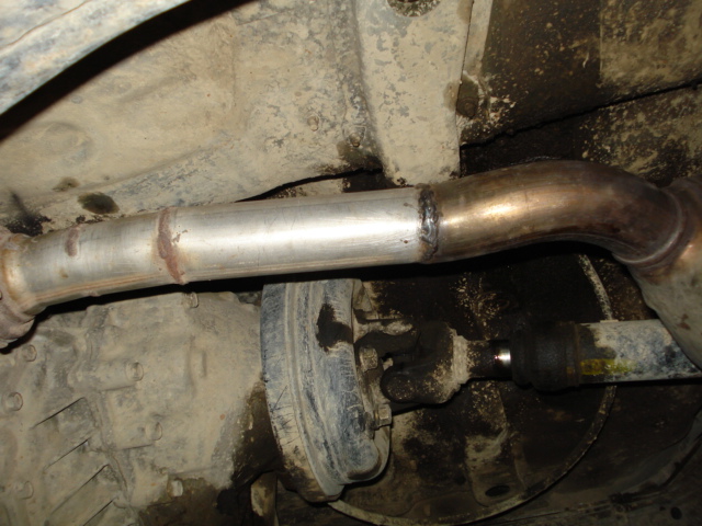

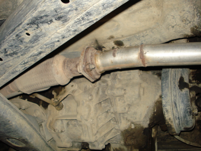

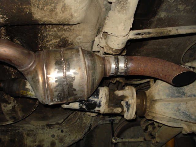

le miens je l'ai fais évacuer aussi vers le bas avec une petite gamelle de récupération et de cette manière je l'ai vachement raccourci,pour ce qui est du bruit,il est très correct et agréable
OK sergepatrol c est pas mal ton systeme si ta une ou deux photos en rab ca pourrait m imterresser notament les fixations......merci les amis trolliste
pour la fixation c'est simple j'ai soudé un boulon sur le pot qui reprend le silent bloc du support d'échappement d'origine,malheureusement on ne le voit pas sur la photo,mais c'est un montage simple qui ne pose aucun problèmes
j'ai juste ces photos mais c'est pas trop clair
OK ca marche je vais faire ce systeme la ca me plait bien.....encore merci et a bientot
et une autre
comptant de t"avoir éclairé,bon boulot
