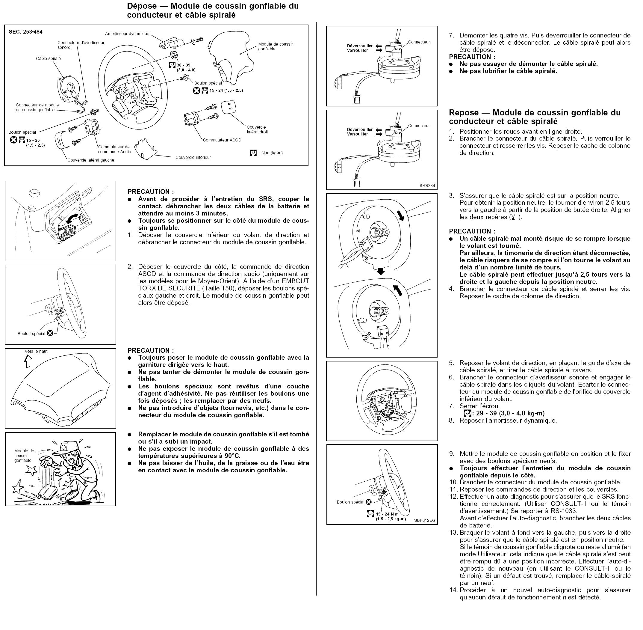

Bonsoir,
Comment on dépose le volant sur un 61 ? il faut débrancher l'airbag? est-il plus prudent de débrancher la batterie avant?
Merci! :2 (15):
:foodman:
Oui tu peut déja débrancher le volant , sinon normalement tu a 2 vises dérriére le volant , ce sont des vises étoiles , une fois que tu a retirer ces vises , tu debranche la cosse de l' airbag , ensuite tu dessert la grosse vises qui tient le volant et le tour est jouer !!!
Sinon petite quéstion pourquoi veut tu démonter ton volant ?
Bonjour,
J'avais lu quelques part qu'il faut débrancher la batterie au moins 5 minutes avant de déconnecter l'airbag pour ne pas courir le risque de le prendre dans la tronche !!!!! à voir auprès des spécialistes !!!!
Absolument ! :2 (3):
et faire attention au câble spiralé qui est derrière (klaxon et air-bag)
Impec! et merci pour les infos les gars :2 (15):
