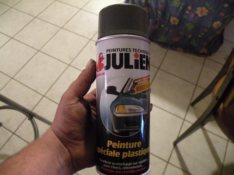

j'ai poncé au 400,parcontre un bon coup de soufflette...
et pour la peinture j'ai pris de la bombe spécial plastique(parchoc)résiste au UV

pour la couleur, tu ponce ensuite tu passe une couche d'apprêt pour plastique et là dessus tu peinds avec la bombe que tu veux ... peinture pour plastique ou autre ...
C'est ce que j'ai fait!
Appret pour plastque (on dirait du vernis c'est transparant!) et peinture en bombe.
Mais dure dure de retrouver la teinte d'origine, j'ai pris un bleu qui paraissait bien, mais le résultat fait tuning, affeux! :2 (15):
Du coup je vais recommencer... :2 (21):

pour les bombes assez "pro" je sais que pas mal de fournisseurs de pièces auto en font, mais quelques soit la marque c'est plutôt spécifique aux couleurs des pare-choc et baguettes, il y à souvent des nuances de gris jusqu'au noir intense, j'ai jamais vu de bleu mais ça existe sans doute, par contre la qualité est là.
dans ton cas j'essayerai quand même de me diriger vers eux...sinon vers un carrossier-peintre :2 (15):
car avec du temps et un peu d'argent, la teinte d'origine de ton TDB est faisable, et l'aspect mat ou satiné aussi avec le vernis.
