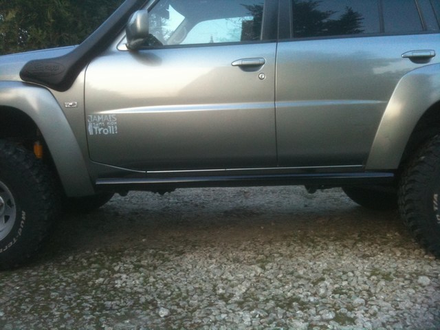

C'est moi qui les ai fabriqués "découpe de toutes les pièces, cintrage et soudage". La peinture c'est serpigaz qui me l'a faite en cabine, je ne me voyais pas les peindre dans le garage "avec mon petit compresseur, tout camoufler et m'intoxiquer car pas ventilé" :2 (15):
Là ils sont nickel il me reste juste à installer l'anti-dérapant.
Et voilà mes marche-pieds fraichement peints
:enaccord8: J'aimerais bien avoir les mêmes, faut passer commande où ?. :2 (20)::2 (15):
:enaccord8: J'aimerai bien avoir les mêmes, faut passer commande où ?. :2 (20)::2 (15):
J'aimerais bien en fabriquer plus mais ça prend beaucoup trop de temps :2 (22):

deja jolie 61
tu n'as pas de body pour fixer tes barres de protections latéral ..
peut tu nous faire une photo des moyens de fixation de tes barres STP
je te remercie d'avance.
Non je n'ai pas de body ! Il y a des photos de la fabrication sur ce même poste mais maintenant qu'ils sont peints je peux en prendre d'autres plus jolies avec l'APN car j'en ai pris avec le téléphone et c'est pas une top qualité !

Voilà pour ceux que sa intéresse les photos en couleur :2 (15): du support avant des marches pieds
Voilà pour l'arrière
Une vis est dans le trou du support de tirant et les 2 autres écrasent le support de tirant
