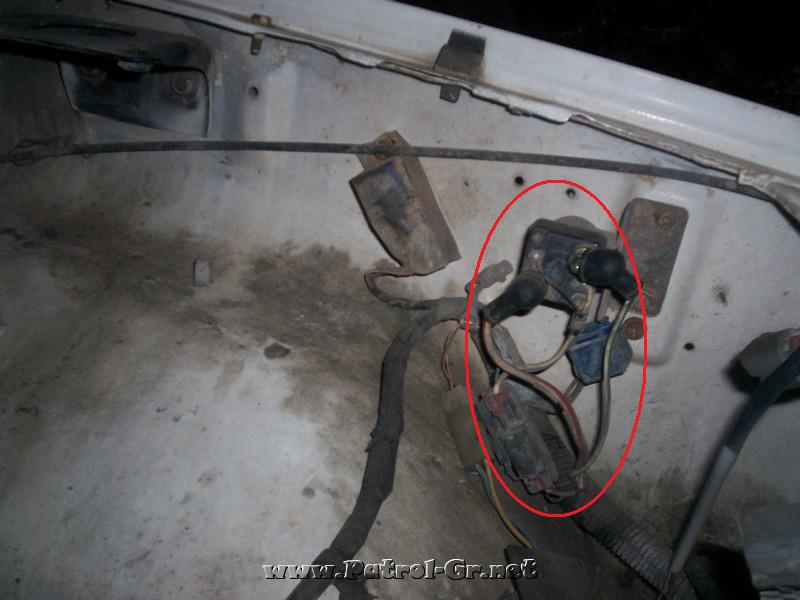

Salut

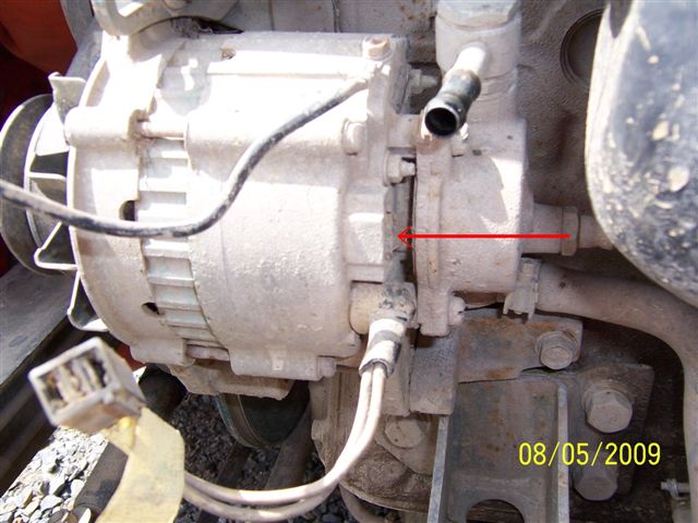

Pour l'alternateur, quand tu regardes les cosses, le câble se branche sur la cosse de droite, c'est à dire, quand tu es assis au volant, le câble se branche sur la gauche.
Pour le reste, j'essaie de faire des photos demain.
A+

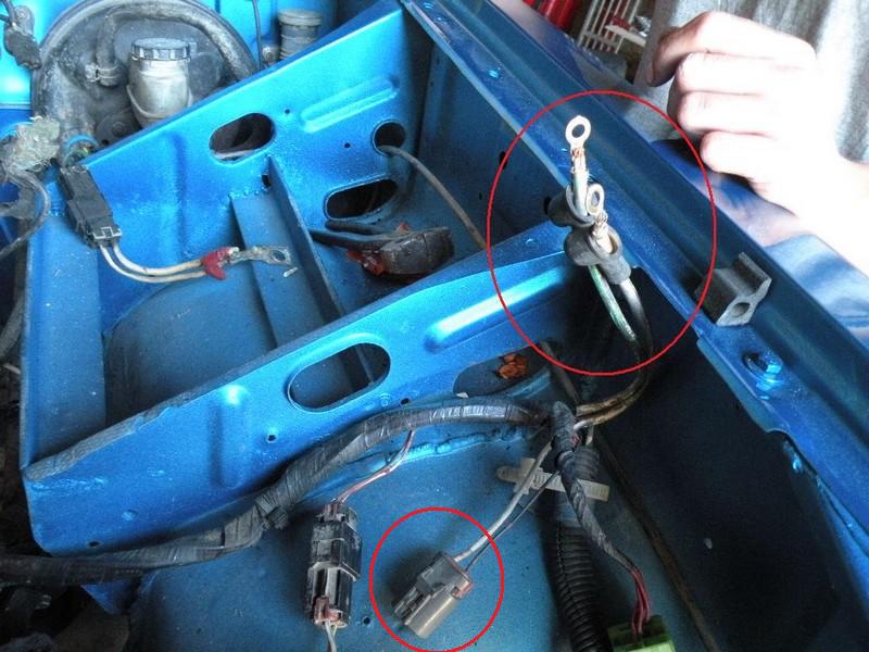

Pour en revenir à l'alternateur, le câble de la photo du haut se branche directement dans l'alternateur (photo du bas). les fils blancs que tu vois sur la deuxième photo vont sur la batterie.
Merci pour les photos, donc si j'ai bien compris les 2 fils blanc de l'alternateur sur le + batterie, le noir en haut sur une masse chassi.
Mais je n'ai pas cette cosse 3 broches est ce normal?? j'ai une broche ovale mais je trouve pas sa place dans l'alternateur.

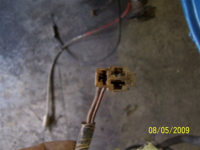

voici les photo de la cosse qui a mon avis peut se brancher sur l'alternateur mais je n'en suis pas sur car je ne trouve pas ou le mettre.

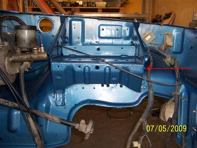

Le cable noir de l'alternateur se branche bien sur le chassis? [/img]
Ca ne me dit rien cete cosse :2 (18):
J'essaye de faire des photos demain.
cette prise c'est la commande de ton relais de démarreur, et tu dois avoir 2 fils avec les cosses rondes aussi...

Le câble noir au dessu de l'alternateur se branche sur la caisse (sur le côté du support de batterie gauche)
