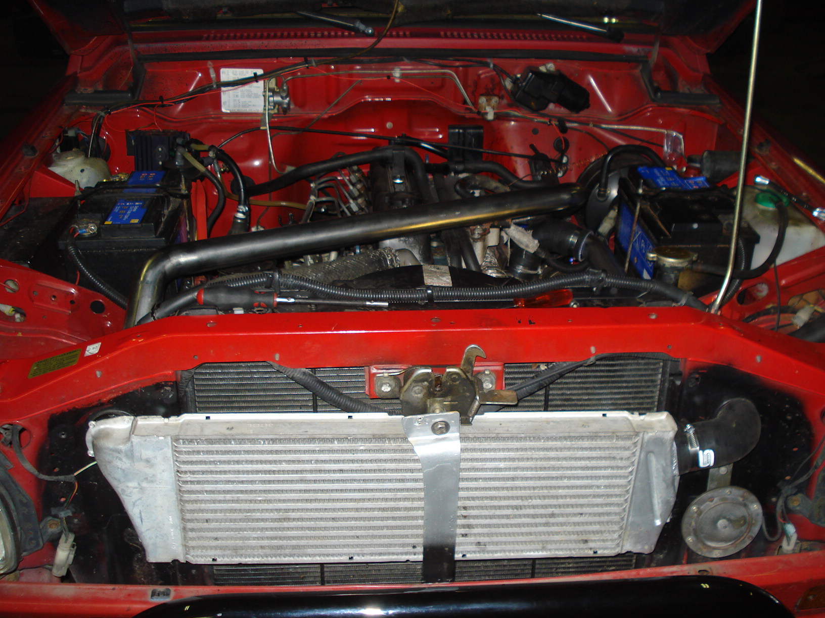

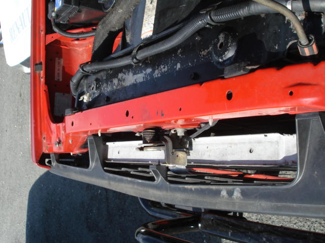

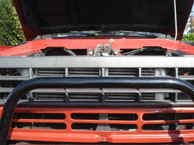

Posté(e) : 11 novembre 200915 a Auteur pour info les gars, mon activité principale est le remorquage, j'ai orienté mes modifs sur le couple, mais la différence de perf entre avant et après est tellement importante que je veux contrôler ... si vous voulez des photos du montage échangeur, j'en ai fait. Pour le banc, personne n'a pu m'en indiquer sur Perigueux, il faut que j'appelle sur Bergerac, un collègue m'a donné une adresse sans être trop sûr ...
Posté(e) : 12 novembre 200915 a Salut Tu as fait toute tes modifs en même temps ou après chacune tu as testé, auquel cas laquelle t'a semblé la plus "intéressante ? Quand tu parles d'échangeur, c'est un interco ? Merci et bonne recherche pour le banc de puissance A+
Posté(e) : 12 novembre 200915 a Auteur oui, quand je parle d'echangeur (air/air) je parle d'intercooler, et oui j'ai fait toutes les modif en meme temps, je savais ou je tapais, j'en suis pas a mon coup d'essai, la plus pertinente est l'echangeur car c'est celle qui offre le plus gros gain de puissance... pour info: avec le montage d'origine et 0.5 bar de pression, tu admet l'air dans le 3.3 dans une fourchette de 82° a 94° (fonction de la temperature exterieur), si tu abaisse ta temperature de 50° tu as un gain de l'ordre de 13% (decouple et de puissance et en decalant vers le bas!!!) sans augmenter ta pression!!! aujourd'hui je souffle a 0.75bar et j'admet mon air a 30° environ.. pression augmenté et air plus frais, j'estime le gain entre 15 et 20% rien que sur cette action, c'est pour cela quelle me parait la plus pertinante et accessible a tous. pour le banc: j'ai eu un contact qui m'a annonce des tarifs: 199€ ttc ça me parait un peu cher !!! quelqu'un aurait-il des tarifs a me communiquer?
Posté(e) : 12 novembre 200915 a Merci Cette modif me tente bien , tu pourrais me donner plus de détails (type d'échangeur mis, endroi d'assemblage, etc....) A+
Posté(e) : 12 novembre 200915 a Auteur l'échangeur provient d'un Renault Scenic II dci 120, j'ai déplacé une des sortie du bas vers le milieu à droite, pour le tuyau, tube de chauffage en inox 304 L (308 me tentait bien pour la beauté mais le prix m'a freiné!!), coude inox de même catégorie 90°, diamètre int 42mm épaisseur 2mm, montage en mécano-soudé au mig, le diamètre du tube peut paraitre petit mais plus gros augmenterait le temps d'accroche du turbo et en ferait partir le couple .... inox: 146€ ht coude silicone x 3 36 € ht matière de soudure environ 30 € échangeur recup je cherche comment mettre des photos...
