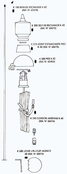

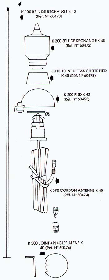

le detail de l'antenne

Ca à l'air pas très simple pour demonter le fils dans le gros morceau qui va rester une fois demonté ... :2 (21):
Espéront qu'il y a une vis ou quelque chose dans ce morceau pour pouvoir resouder le fils à l'interieur !

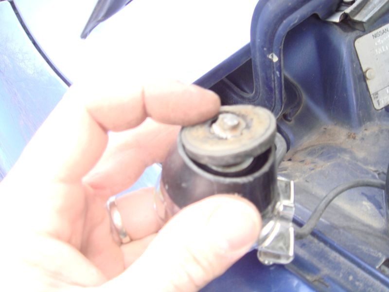

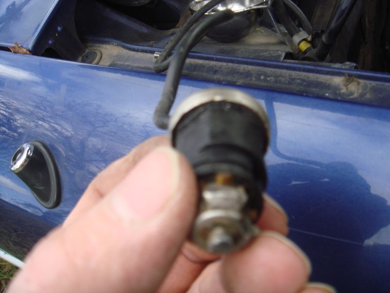

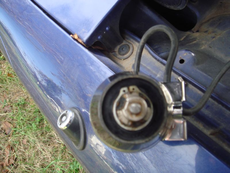

bon j'ai démonter mon embase pour te faire des photos :
tu commence par enlever le cache sur la partie supérieur photo 1
ensuite tu enlève le circlips photo 2
tu enlève le tout ensuite il ne te reste plus qu'a dessertir la collerette du pas et tu accède au fil photo 3
je dit dessertir mais faut juste l'écarter un peut pour faire passer le partie en plastique, là je ne l'ai pas fait car mon fil est bon et il faut être sur un établi pour être alaise :2 (15):

Bon j'ai démonté ... (une blessure sur un doigt :2 (15): )
Par contre j'ai pas le clip sur l'embase ... :2 (21):
J'arrive pas à demonter plus ... je sens que je vais en commander une autre sur le Net j'en ai vu à 89 €

tu as enlever le joint ?
parce que il n'y as pas 50 montage sur les K40 :2 (24):

Ben non j'avais pas enlvé le joint :2 (20):
Lol vive le bricolage ... Bon la suite :
Après avoir réussi à enlever le joint j'ai enfin vu le clip :2 (24):
Completement rouillé ... Du coup en essayant de l'enlever il a explosé :2 (21):
Pour retrouver un clips comme ça c'est mort, j'ai commandé une K40 neuve :2 (20)::2 (15):
