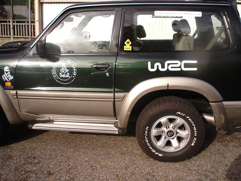

bonjour,
pour notre premier voyage au Maroc, seul à 90% du temps, à 2 dans un Y60 court.
1 contrainte dormir à l'interieur de la voiture de temps à autre, pas de tente de toit, trop cher pour un usage unique et j'ai horreur des truc sur le toit.
En decoule 1 seule roue de secour, mais des meches, 1 chambre a air et un compresseur logé sous le capot et 5 pneus BF mud 265/75/16 en bon etat ( monte habituel du GR)
1 vehicule donc pas de piste sableuse, meconnaissance, inexperience, aprehension, du terrain, pas de plaque de desensablage (gain de place, poids et avec le retour d'experience inutile sur les pistes pratiquées)
Supression de la banquette arriere, 1 caisson en CP de 10mm avec des tasseau à chaque angles vissés collés, pas chere et leger, cloisonné, ouverture sur le dessus et face avant, charniere piano et systeme de fermeture solide. Le tout fixé à la caisse en reprenant l'existant, crochet arrimage et fix banquette AR. 1 matelat de canapé convertible de recup sanglé dessus.
J'ai fait :
-1 caisson environ 90l pour les habits
-1 caisson environ 90l pour les cadeaux, duvet en vrac, pharmacie, bouteille d'eau potable acheté sur place
-1 caisson AR cloisonné avec une partie bouffe, rechaud portable,popote, 10+20l d'eau avec bibon de recup pharmacien, 1 partie caisse à outils pieces de rechange(filtre courroie etc),jerrican gazoil 20l resté vide tout le voyage, boite à clous (collier rislan, morceau de tube au diametre des durites, bout de durite, collier acier, tas de petite m**** accumulées au fil des années)
-dans les flanc, tuyaux compresseur, boite à mèche, chambre a air, cable de demarrage, sangles en tous genres, 1 pelle, 1 coupe coupe.
-2 planchons en chataigné fixés sous mon siege pour le cric.
equipement general
-1 gps, 2 boussoles, des topos,cartes, des lampes frontales, masques de ski, chèche, couteaux, briquets, 2 sacs à dos 30l
equipement voiture
4 ressorts d'Y61 long 4 cylindres
4 amortisseur Touch Dog foam cell +5 cm deja sur le GR
( agreablement surpris par l'ensemble ressort/amorto, tres bon compromis prix/efficacité pour mon usage)
Tous filtres neuf
1 echangeur air/air, pression turbo à 950g au collecteur d'admission
1 CB pour RDV avec un copain en fin de voyage
1 compresseur d'air sous le capot
1 boitier fusible accessoire sous le capot (à cote de la batterie pour eviter d'avoir plusieurs departs de la batterie)
Bilan, véhicule pas trop lourd, pas de crevaison, tres bon comportement des BF mud sur piste rocaille et un peu sablonneuse, bonne capacite de freinage violent, bon accord suspension permettant de se lacher un peu par endroit.
Essai dans le sable en fin de parcour au sud Essaouira au bout de la plage vers le Cap ..., j'ai plus le nom en tête, avec un copain qui connait, ça nous à donné envie de faire un voyage special sable, une autre fois...
Cout de preparation negligeable j'avais pratiquement tous accumule au fil des années 4x4 et/ou rando montagne.
voila c'est un peu long, si j'ai oublié quelque chose je ferais des rajouts.
