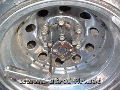

Comment sait on si on a des moyeux autos, ou manuels ?
Sur un SLX sont ils autos ?
un moyeu manuel c'est comme ça
un auto
