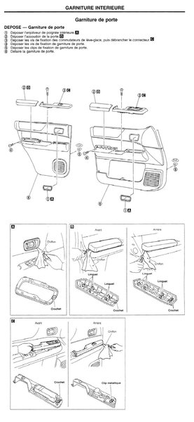

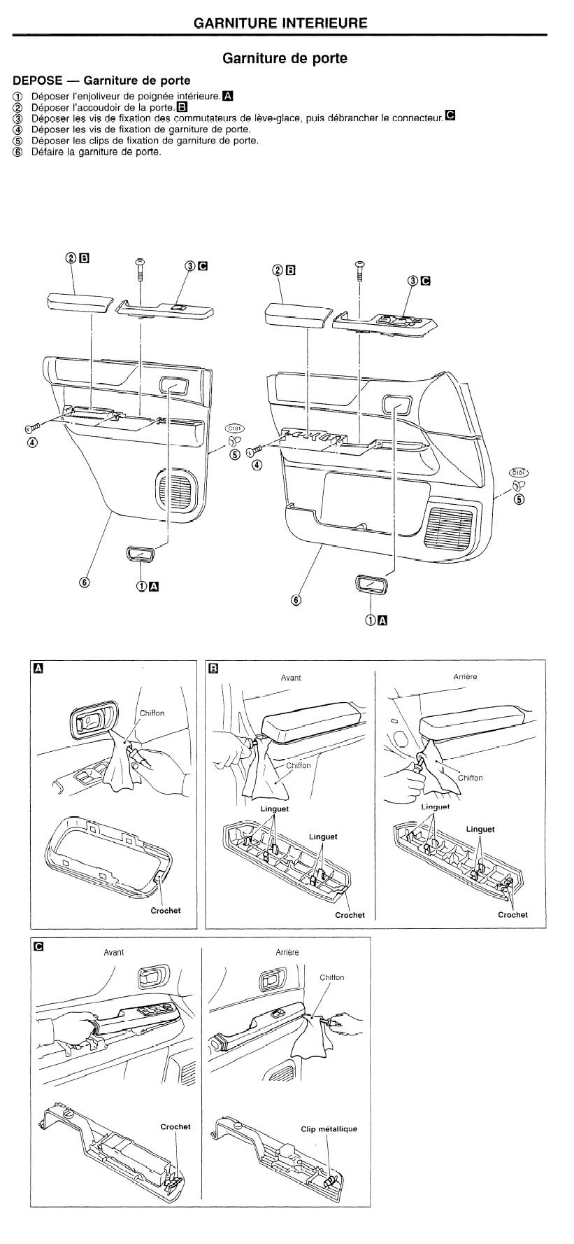

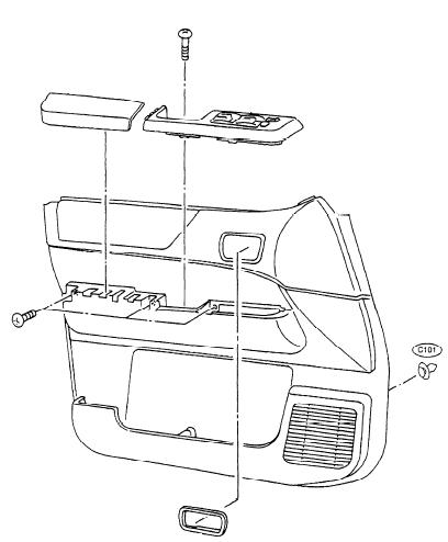

bonjour les amis,
qui peut me dire comment démonter les panneaux de porte de troll car je souhaite changer mes haut-parleurs :2 (15)::2 (15):
t'es le meilleur pierre, merciiiiiiiiiiiii

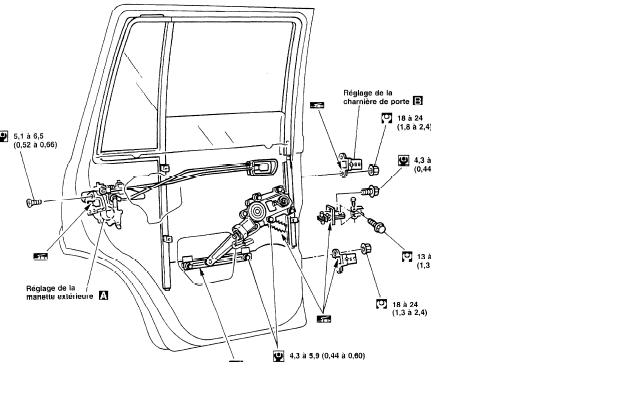

Bonjour,
et pour le démontage du capitonnage d'une porte AR d'un Y 61 long de 2003 ?
En fait, il y a un bruit anormal (un clac sec) lorsque je referme une porte passager arrière. Cela vient de la vitre on dirait. Elle monte et descend normalement (enfin, toujours pour l'instant)
Merci d'avance
