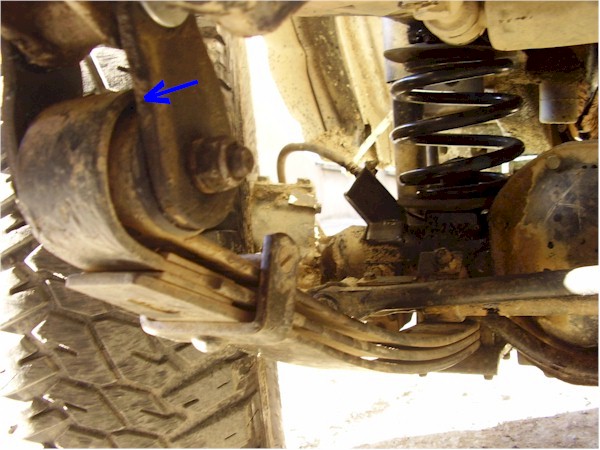

Bonjour les pros, j'ai besoin de votre avis :2 (26): .
Suite au montages des ressorts, j'ai les lames avant qui se sont écartées et il est apparu un claquement entre les lames :2 (22): .
Quelle serait la meilleur solution pour y remédier :
Changer la cale entre les lames, mettre une cale entre la bride et la lame, rajouter une lame ... ????????
salut!!
normalement ils faut que tu rallonge tes jumelle quand tu rajoute des ressort!! et le claquement ces quand tu fait croisement de pont? car les guide que tu a mis dans les ressort me parraisent trop prés et ptétre que ca vient de la le claquement!!
