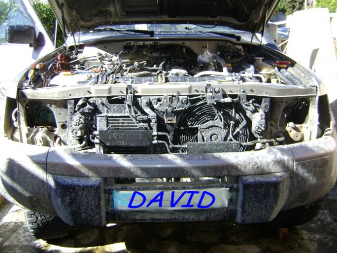

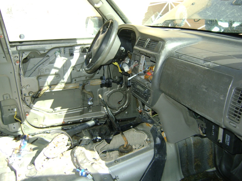

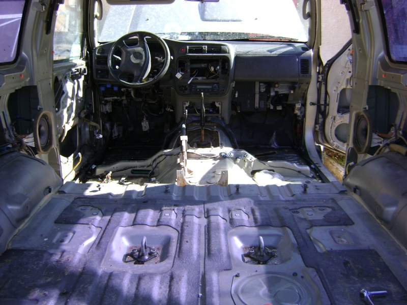

voici quelque toff prise ce jour par David
et oui il ne chôme pas
et son commentaire
-"voila maintenant j'ai un break!!!!!!!!
alors pour les surprises sous le capot et bien il y avais de l'eau
dans le turbo coté admission,j'ai démonté le turbo n'a que très peu de jeu axial, et tourne mais pas très librement???:2 (22):
c'est normal docteur???
sinon rien aux cylindres rien a l'intercooler sauf de l'huile(sic)
enfin si l'électronique n'est pas morte ca devrait le faire
a bientot les loulous"

gros boulot de démontage et nettoyage,
courage David, ca va le faire :enaccord8:

WOW WOW WOW :2 (15): zavez pas chomé dis donc, courrage a vous , mais bon vu ta tête sur les photos t'as l'air d'être boosté ! :enaccord2:
N'hésite pas à karchériser avec un bidon d'eau savonneuse ça empêche le sel de se fixer et ensuite tu te fend la poche pour 3 bidons de dégripant, et tu badigeonne tes contacts electriques et ton faisceau également (c'est ce qu'on fait sur les jet ski après chaque sortie...) même sur le moteur on en met, n'oublie pas non plus de bien rincer les corps creux il faut le :snipersmilie: ce foutu sel..!
Bref je pense que tu as une idée de ce qu'il faut faire.:Banzai:

alors aux dernieres nouvelles
j'ai continué a demonter
plus rien dedans!!!
pas de rouille pour le moment apres un bon rincage au jet
demain je vais acheter un neutralisateur de sel chez AD marine
je suis a la rechrche d'un 61 2.8 sur le coin pour tester l'ecm
la planche de bord,et le boitier de gestion clim
je ferais des photos a mesure au cas ou besoin .............
