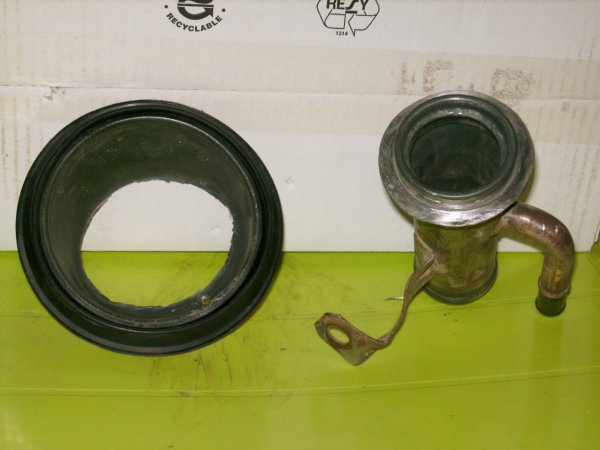

2) Découpe de la goulotte d'occasion
3) On sort la goulotte d'origine et on la découpe pour loger la goulotte précédemment découpée.
Une fois la goulotte en place on peut commencer à installer : Le tuyau de remplissage diam. 42, celui de refoulement Diam. 16 et celui de mise à l'air Diam. 8 mm

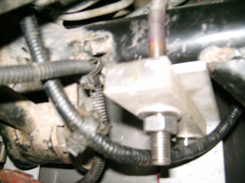

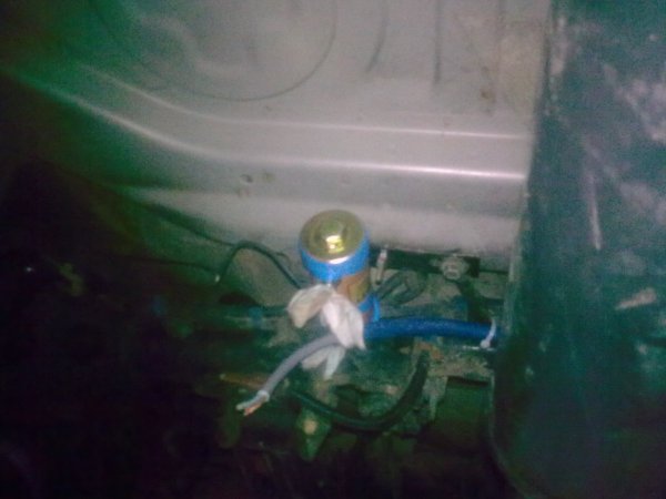

Ce soir fin du montage sur le véhicule essais de la pompe 45 mn pour 70 litres petite fuite sur vidange en bas et sur un Y plastique rien de bien méchant le montage est complétement indépendant car c'est bridé avec des sangle (2 bande métallique de 60 mm de large soudées sur un support en équerre .
Demain je fixe la tole alu de protection sur les tiges filetées qui dépassent sur l'équerre avant. Derriérre j'ai soudé 2 petites pattes sur les plats de 60 comme ont le voit sur la photo 1.Et maintenant :Sexe20:
