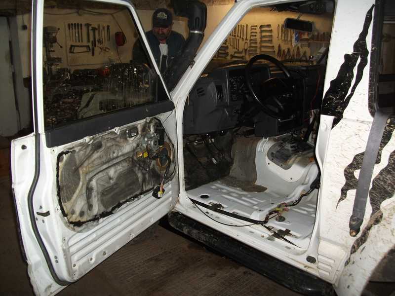

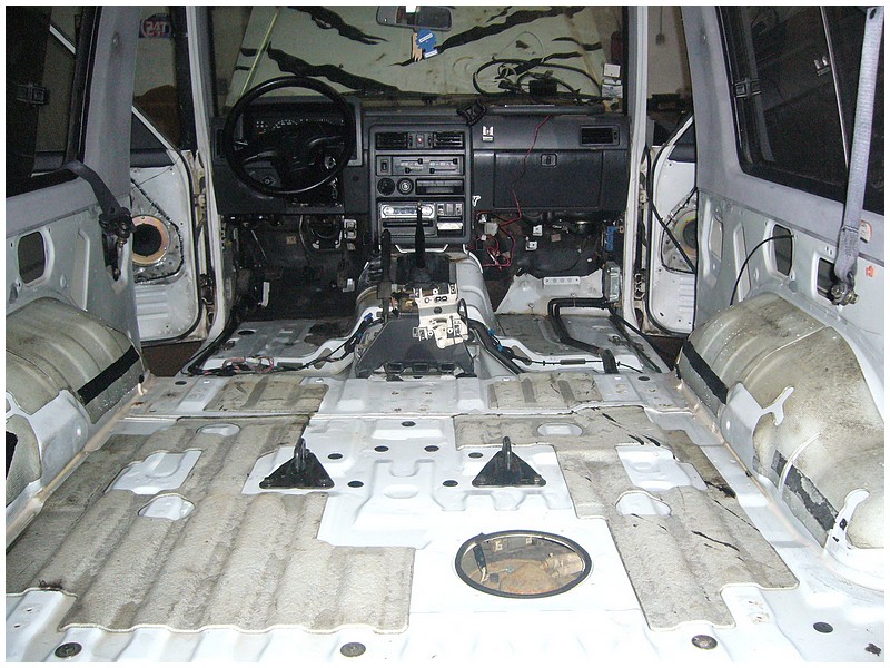

voilà les photos de Bill prises hier soir :
il sèche bien pour son âge !!!!!
super contente de voir que bill est à nu entre de bonnes mains :2 (15):

Aujourd'hui grosse journée
J'ai pas mis les photo d'hier :2 (24):
