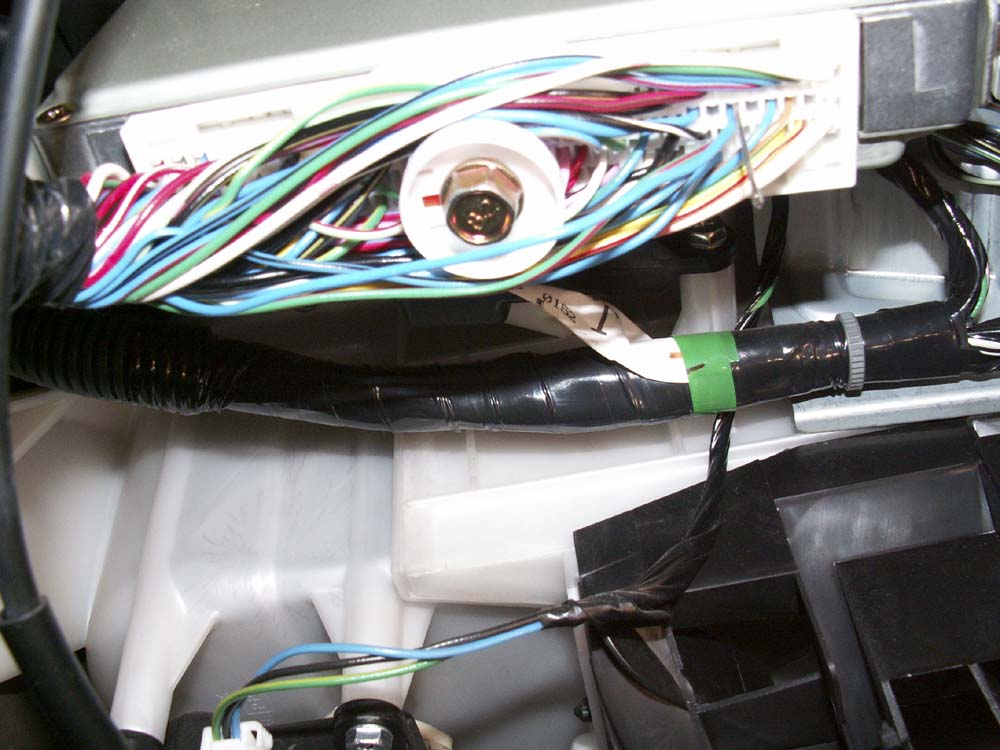

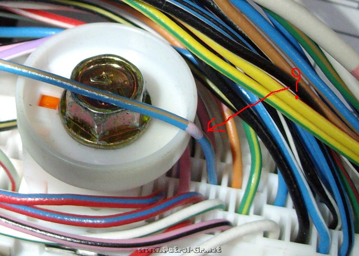

pas besoin de sonde mais juste te brancher sur ce fil :2 (1): qui est sous l'ECM (à droite des pédales sous l'autoradio)

le fil est là sur le branchement de l'ECM qui contrôle le trol et vient de la boite
