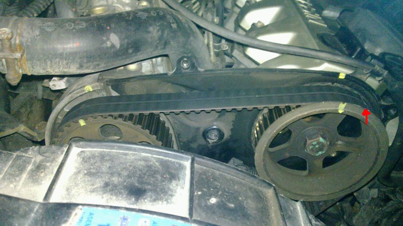

Donc autre hypthèse, courroie de distri pas bien remplacée. Je l'ai laisser faire au garage quand on as remplacé ma pompe à huile. Depuis j'ai toujours eu l'impression qu'il démarrait moins bien. Donc j'ai ouvert le cache pour regarder.
J'ai eu de la chance pour la photo :)
Ca ce voit pas trop bien sur la photo, mais il semble que la pompe d'injection soit un peu décalé. Environ une dent. Et on voit un repère (fleche rouge) mais la c'est dur à dire si il devrait être aligné.
Est-ce possible que se soit ca?

Manifestement, d'après ta photo, la pompe est bien décalée d'une dent.
Deux raisons possibles à ça :
Mauvais montage (donc calage) par ton mécano
Mauvaise courroie (selon l'année, les dents sont arrondies ou carrées). Dans ce cas, elle risque de sauter beaucoup plus, pas si grave si ça reste au niveau de la pompe, il va juste tourner comme une patate, mais degats garantis si ça se produit au niveau de l'arbre à came ou du vilebrequin.
Dans les deux cas, ton mécano doit revoir TRES vite sa copie. A condition que tu le lui signale.
C'est la bonne courroie, j'ai verifie ca, comme j'en avais déjà entendu parler. Je pense donc au mauvais montage... Ca fait presque un an que c'est comme ca. Je me demande comment ils vont réagir quand j'arrive chez eu avec la facture pour leur dire que la courroie à un problème...
