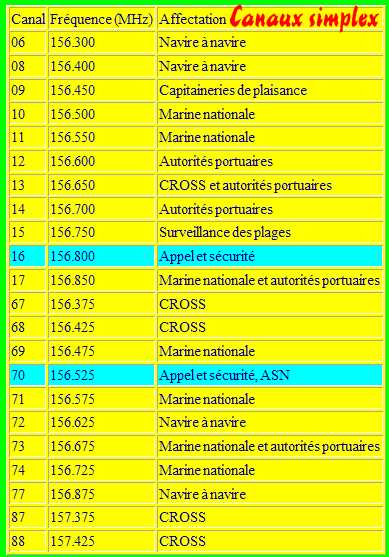

tableau des frequences simplex en marine
(correspondance sur le même canal)
la terrestre est totalement illégale
9 capitainerie
16 sécurité
reste 6,8,72,77 pour contact entre amis

Bonjour,
C'est l'utilisation sur terre de ces fréquences qui est illégale ?
Je ne trouve rien sur le net qui précise cela.
Merci
Bonjour,
Merci
Article L41-1 du code des télécom
l'utilisation de fréquences radioélectriques en vue d'assurer soit l'émission, soit à la fois l'émission et la réception de signaux est soumise à autorisation administrative.
Si tu n'as pas d'autorisation (et pour une VHF marine, il faut la rattacher à un bateau et être dessus) tu n'as pas le droit d'émettre.
