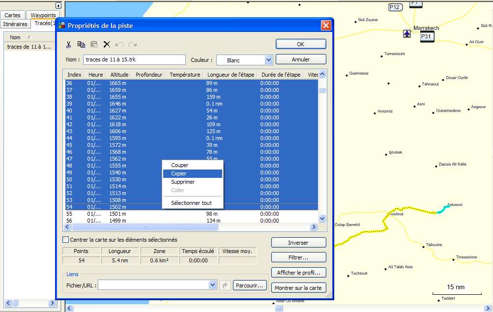

il te faut d'abord creer un fichier de ton nouvel itineraire pour cela
Tu affiche dans Mp la trace qui va te servir de base
1-dans propriete trace tu supprime les Wpts qui ne t'interresse pas
et tu enregistre ta 1ere trace dans ton fichier New trace
2-tu ouvres le fichier de base >>propriete trace et la tu selectionne la suite des Wpts
de la trace que tu veux créer>>>copier
3- ouvrir Newtrace>>propriete trace >>coller liste wpts
ne pas oublier de supprimer le dernier wpt copié qui ramene au point d'origine
4- enregistrer............
..ainsi de suite
