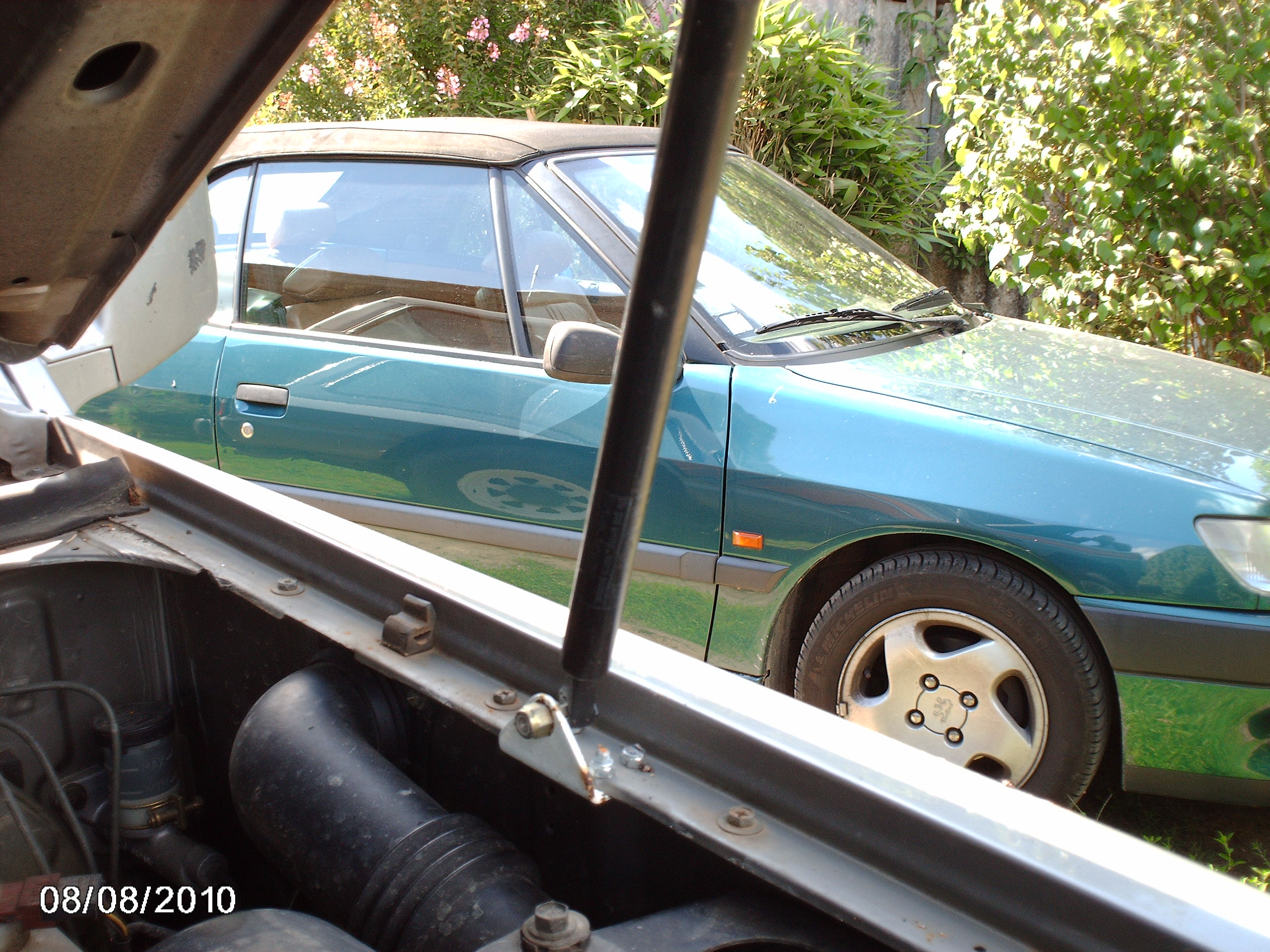

Pour occuper un dimanche pluvieux par exemple.
Prenez 2 vérins hydrauliques de malle AR de BX, confectionnez 4 supports, découpés dans une cornière ad'hoc
quelques rivets pop et autres boulons et en 1/2 h le tout est installé.
On peut peut-être reculer légèrement les attaches du bas pour une ouverture plus importante; je l'ai fait au pif.
Je pense que c'est suffisant, il est toujours possible de désaccoupler le système.
Pas mal du tout comme system, les verins sont assez costaud pour faire monter le capot tout seul ou il faut l'aider ??
vraiment sympa, c'est pas la première fois que je le vois sur le site mais les photos sont meilleurs (pardon pour les autres). je me permets de les remettre en plus "léger" ... :2 (15):
Tout est dans le titre, presque un peu costaud, même. Je pense qu'il faut placer les ancrages un peu plus en arrière
pour augmenter l'effort, car ça lève un peu trop fort. :2 (3):
Vraiment sympa ce système d'ouverture facile, et en plus pas compliqué a faire à priori ...
Bien joué.
A+
Salut, je trouve aussi que c'est une très bonne idée et en plus facile a réaliser :s8:
Attention tout de même quand les amortos vont vieillir: ça pése un capot de troll, gaffe aux bosses !!! :2 (15):

je remonte se post juste pour une question,pourrait tu donner les mesures pour poser les patte SVP,pour pas trop pinailler au montage :2 (15)::2 (15):
:2 (24): j ai un peu aussi et pourai te donner quelques cotes :2 (26):si tu veux dit le moi :2 (26):
salut Tony,
merci je veux bien,il me faudrait juste les cotes de l'angle de fermeture du capot vers les pattes ou est fixé le verrin et de quel verrin il s'agit
Si tu peuxt donner la longueur de tes verins aussi histoire de voir si ce que j'ai en ma possession seront compatibles !!!
salut tony moi aussi je veux bien quelque cote aussi :2 (15):
se son aussi des verins de bx :2 (18):
salut et désolé de me répéter :2 (15)::2 (15)::2 (15)::2 (15):
:2 (15)::2 (15):
je te fais ca demain :2 (26):
