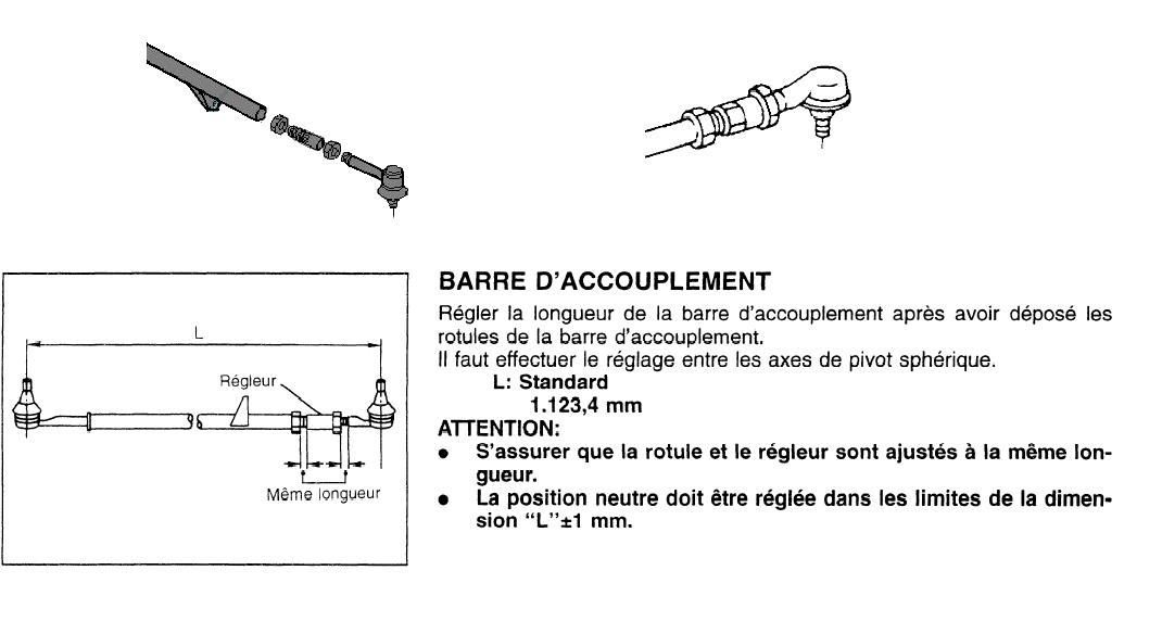

autant que je sache la colonne n'est pas réglable sur un Troll /.. sur le 60 on peut baisser la colonne et sur le Y61 on peut incliner le volant, sans plus, de 15 mm en haut et en bas de l'axe de la colonne !
une autre question j'ai rehaussé le troll en +10 avec panhard reglable av et ar ; depuis mon volant n'est plu aligné comme à l'origine;est ce que si je démonte mon volant pour le réaligné comme l'origine je ne vais pas perdre des tours de roue en braquand vers la gauche ou vers la droite :2 (18):
