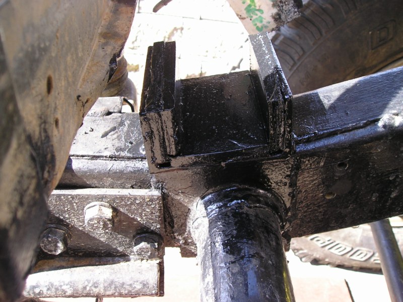

j'ai mes arbres de trans avec les entretoises

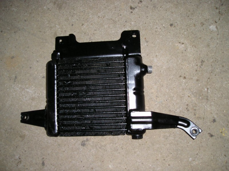

les supports du radiateur, le maitre-cylindre pour le frein à main hydraulique, les durites vont suivre !! et le radiateur d'huile tout beau tout refait par http://www.vosgesradia.fr il vous fait tout ce que vous voulez n'hésitez pas à prendre contact super sympa

Si je peux me permettre : je pense que tu fais une connerie en mettant les supports de radiateur sur le chassis, car les fixations hautes sont sur la caisse, et les deux ne vibrent pas à l'unisson. Résultat, ton radiateur va se fissurer en un rien de temps, et vu le prix de la bête, c'est pas vraiment necessaire.
Il n'y a pas une seule voiture où le radiateur repose sur le chassis, c'est pas sans raison.
A méditer. :2 (21)::2 (21)::2 (21):

Tout a fait d'accord. De plus, je le verrais bien sur silent bloc ce radiateur... :2 (15):
:foodman:
Oui c'est ce que je pense également, faire attention aussi à l'usure métal contre métal !!!
merci des conseils
j'avais pas pensais
ce n'est pas metal contre métal il y a de la gomme de tapis de carrière à l'intérieur
Ok on ne le voit pas c'est pour ça !!!
