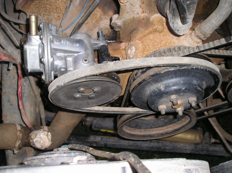

j'attends encore la pompe à vide de boxer pour avoir des vrais frein :2 (10):

le montage de la pompe à vide de Boxer
la courroie n'est pas encore la bonne et les durites pas branchées

voilà donc le galet tendeur pour la courroie d ela pompe à vide, il vient de l'ancienne distri de mon hdj 100 avec le tendeur de l’alternateur de mon fe 61
