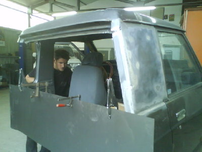

aprés calcul et tracage !! hop coupé en deux

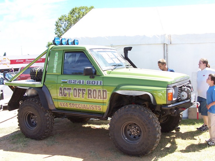

pour la rehausse, je vous trouve un peu timide :2 (22): , je verai plutot un +10 pour ce genre d'epreuve

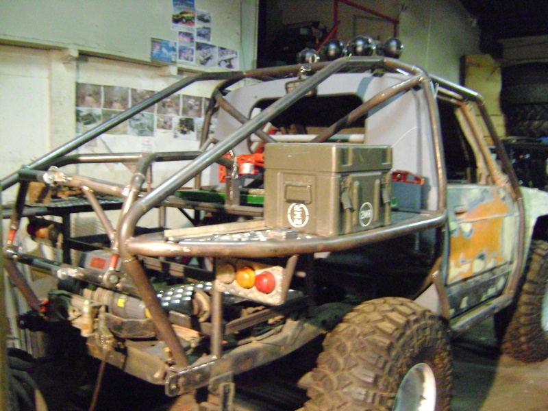

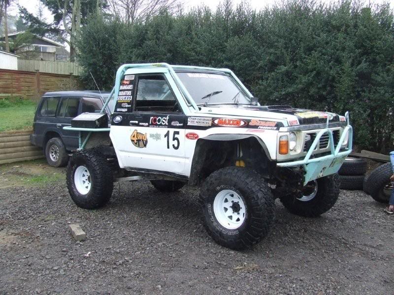

ci sa peut vous inspirer :2 (1):
oui t as peut être raison rock&roll mais on se dit qu'il y a beaucoup de pistes à char, à sable sur le breslau. pour les photos que tu as mis , notre projet se rapproche de la 3 ème photos pour l'arrière arceaux interieur pour le poste de pilotage déplacer le radiateur à l'arrière avec 2 ventilos de 350 mm de diam pour la suspension on pense peut être les doublé (suivant le budget ) en tous cas je prend tous vos conseils
