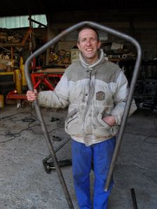

construction de l'arceau intérieur pour le troll !
mingori !!!! heureusement
cintrage de la partie avant
cintrage de la partie arrière une croix viendra se souder dedans !!
une petite connerie de notre part !!!
