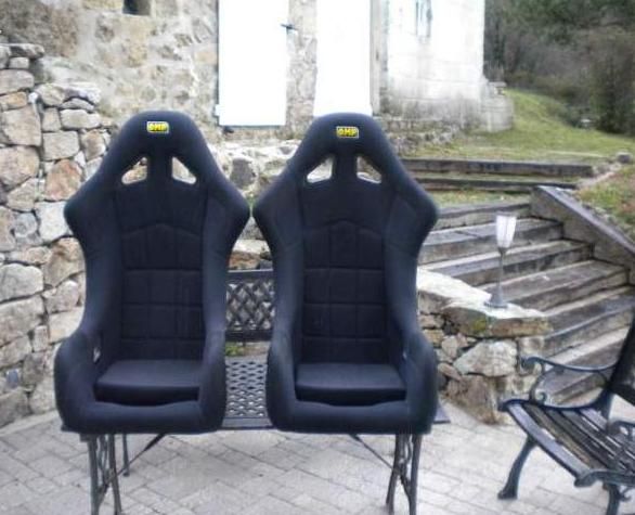

nos sièges baquets OMP !!!! cool
salut,beau les bacquets dommage qu il ne soit pas en cuir ou en skai car si il vous faut traverser des gués ca va etre dure a sécher pour le lendemain :2 (11):
et c est pas top surtout si vous avez une semaine de mauvais temps comme il est deja arrivé la bas de se remettre dans le bacquet humide avant de commencer la course le matin:2 (20):
je dit ca c est pour le confort
c'est une histoire de budget... cela n'étais pas cher.
il est prévu une housse étanche pour mettre par dessus, afin de ne pas s'assoir sur une éponge :-)

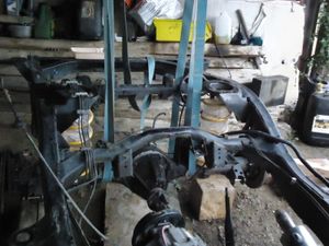

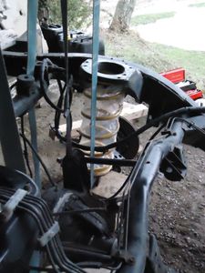

voila on bosse toujours sur le chassis mise en place des new amortisseurs - ressorts - bagues des tirants de pont .... etc
le pont avant a été démonté les arbres ok - les pivots démontés, nettoyés , graissés au lithium !!
