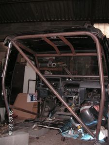

l'arceau intérieur ce termine !!!

nos harnais sont arrivés !!!!!
l'arceau se termine fixation des renforts pour la croix et les fixations des harnais !!!

jolis travail! je fait (presque) la même chose sur ma BMW de course ( pour course de côte ) :2 (15):
et, question comme ça, tes barre d'harnais, elle ne sont pas un peu trop haute?
selon la FIA tes sangles d'épaules doivent être de 0° à -20° par rapport à l’horizontale.
vu tes photos elle sont 'achement haute, si c'est voulu, alors j'ai rien dit :2 (15):
et ben tu as bien raison !! j'ai d'abord soudé les barres et mis le baquets aprés :2 (10): trop nul je sais !!
on va essayez d'arranger sa !!
allez c'est parti on a soudé l'arceau intérieur tout est en place et on referme le patrol avec une tole !!!
