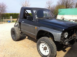

Merci !! Oui j espère qu'il sera pas mal, à la fin de ce week-end on fait l'arceau arrière et le déplacement du réservoir et on enlève 10 cm du châssis !! les photos à suivre

mise en peinture de l'arceau intérieur en rouge !
découpe du chassis
arceau extérieur

fabrication d'une caisse étanche pour la batterie !!!
l'arceau arrière du trayback !
on a racourcie le chassis de 15 cm et remplacé la traverse arrière d'origine
par une traverse pleine de 100 x 30 mm en acier !!
support pour les roues de secours
pour les pneus ça sera des SIMEX EXTREME TREKKER 33 X 10.5 x R 16

oui je sais mais sur chant les pneus sont beaucoup trop haut pour le centre de gravité !! parce qu'ils sont placé au dessus du réservoir !
a voir !! on essaye et on verras !!

oui parce que en coupant le 4x4 en deux on a perdu beaucoup de poids !! donc on en remet du poids pour avoir un rapport poids avant poids arrière égal !!! :2 (24):

oui ca avance un peu !! on va le peindre en bleu SUBARU !! et arceau en rouge !! si on est prêt a temps !!

fabrication des supports pour le radiateur !!
le radiateur sera changé par un neuf !! et 2 ventilos SPAL prendront place derrière
Il n'est pas un peu vulnérable positionné en hauteur en cas de retournement ?
Je le placerais un peu plus bas pour éviter la casse, la circulation d'air forcée se fera sans pb.
Pourquoi ne pas le mettre longitudinalement pour avoir l'évacuation du flux d'air chaud sur le coté ?
Bravo les gars pour ce que vous nous faites partager (même si ce n'est encore que le début).
le but n'étant pas de se retourner... mais bon si ca arrive on verra bien. c'est vrai que plus bas il aurait été mieux.
on est obligé d'être un peu haut pour avoir de la place pour tout positionner. car on devrait installer une partie du treuil en dessous.. a suivre ;)
en latéral, c'est pas évident a placer, et c'est sujet aux branches...donc c'est pas mieux.
merci pour tes encouragements ! et tes opinions :-)

Tu peux toujours le mettre à l'abri derrière un grillage ondulé de ce type (30x30 voire 35x35 ou 40x40) comme sur la photo ci-dessous.

rien t’empêche de faire un arceau autour du radiateur :2 (15):
