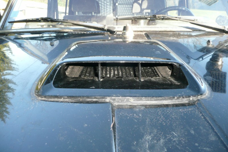

Pour la prise d'air exterieure, on récupère la tole du capot de 61, on met des rivets et du MS Polymère... On peut ensuite visser la prise d'air dans les trous prévus à cet effet. Et collage au MS polymère encore... :2 (15):
Le résultat:

La phase la plus délicate est le positionnement interco - découpe du capot, et la fixations des bouts de toles de Y61 sur le capot du 60... Prise de tête assurée!! :2 (26):
Content du résultat en tout cas...
