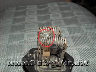

Posté(e) : 3 décembre 201014 a bonjour à tous j'ai un problème de chauffage donc j'ai regardé la résistance et elle rougit. 1ere vitesse (moteur ne tourne pas) et 2ème vitesse (moteur ne tourne pas aussi) et sur la 3 plus rien (et le moteur tourne) je ne comprends pas

Posté(e) : 6 décembre 201014 a Auteur résulta de la panne donc résistance bonne (soudure) moteur tourne bien (pas de blocage pas de bruit bizarre) mais que en 3eme vitesse donc je ne suis dit pour 20€ je change le moteur et je vois (309 ou 205) et là miracle le moteur tourne sous toutes les vitesses 1.2.et 3 super donc je le fixe et je refaist un essai et là miracle il chauffe encore plus qu'avant donc super même si le moteur marche bien pour vous et la résistance et bonne optez pour le changement de moteur
