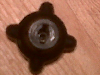

Merci Pierre, et sais-tu comment le démonter ? La molette s'enlève-t-elle ?
Je vois que pierre a dû zapper ta question : pour démonter la molette, tu appuies dessus et tu tournes : il y a 2 ergots à 180° qui la retiennent.
Quand elle bloque, tu appuies dessus, 180°, tu tires vers toi et elle vient ?
2 ergots diamétralement opposés retiennent la molette. ils sont pris dans des gorges sur 1/4 de tour et comme au fond du trou il y a un ressort, la molette est solidaire de la tige métallique
Ca y est ... Merci TOF26 et tout le monde, ça tourne et monte à 2000 T/MN !
