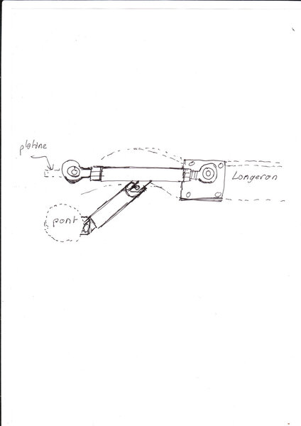

je voulai savoir si serait possible de mettre une barre anti couple car j'ai rehausse mon 160 long (lame sur pont ) si quelqun a des photo pour que je bricole sa ? merci
je pense que c est tout a fait possible moi je suis en train de calculer un systéme pour mon 160 court du genre souder un axe agricole (acier traité) sur la platine de lame côté boite tu prend ton longeron en sandwich avec deux fer plat et 4 boulons sur celui interieur tu soude un autre axe et tu relie les deux avc un tube de diamétre 60 au mini avc a chaque extremité une rotule de 3 point agricole puis tu fait un U que tu viens soudé sur ton pont et tu vient reprendre ton tube surérieur de maniére a formé un Y ce qui donnerais ca schematiquement
ca reprend trait pour trait mon schema sauf que sur la tof les extrémités sont articulés ce qui n est pas necessaire si tu articule au niveau du raccord des 2 tubes ca ne bride pas le pont en debattement non plus logiquement et sinon ca va steph depuis le temps ?
