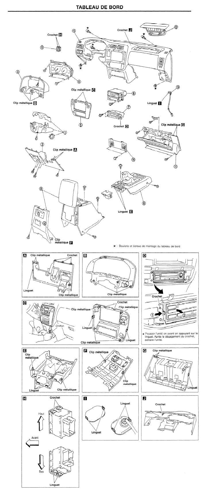

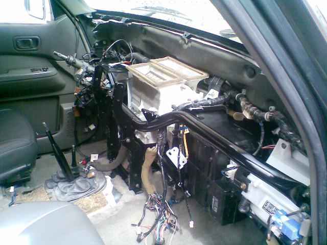

voilà, j'ai une fuite de liquide hydraulique au niveau du passager avant, je soupçonne fortement le liquide de la clim
j'aurai donc besoin de demonter toute la planche de bord mais je ne sais pas trop comment m'y prendre
quelqu'un pourrait-il m'indiquer la procédure

mon trol est un y61 de 02/ 2003
comme je te l'écris j'ai une fuite de liquide de clim au niveau passager avant, penses-tu qu'il soit nécessaire de tout démonter pour localiser la fuite et naturellement réparer. je préfère te poser les questions avant de m'embarquer dans une aventure de longue durée
d'autre part aurais-tu le shéma de la clim et l'emplacement des différents éléments

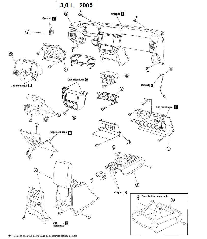

Bonjour a tous, j'ai un Y 61 3,0 DI de 12/2009 qui a le tableau bien malade, je projette de le démonter pour le recouvrir, ma question, est-ce que pour le 2009 les fixations correspondent à ce que je vois plus haut ?
