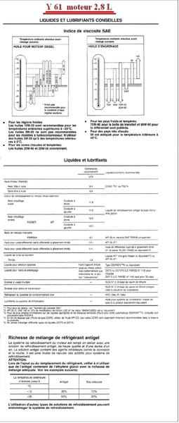

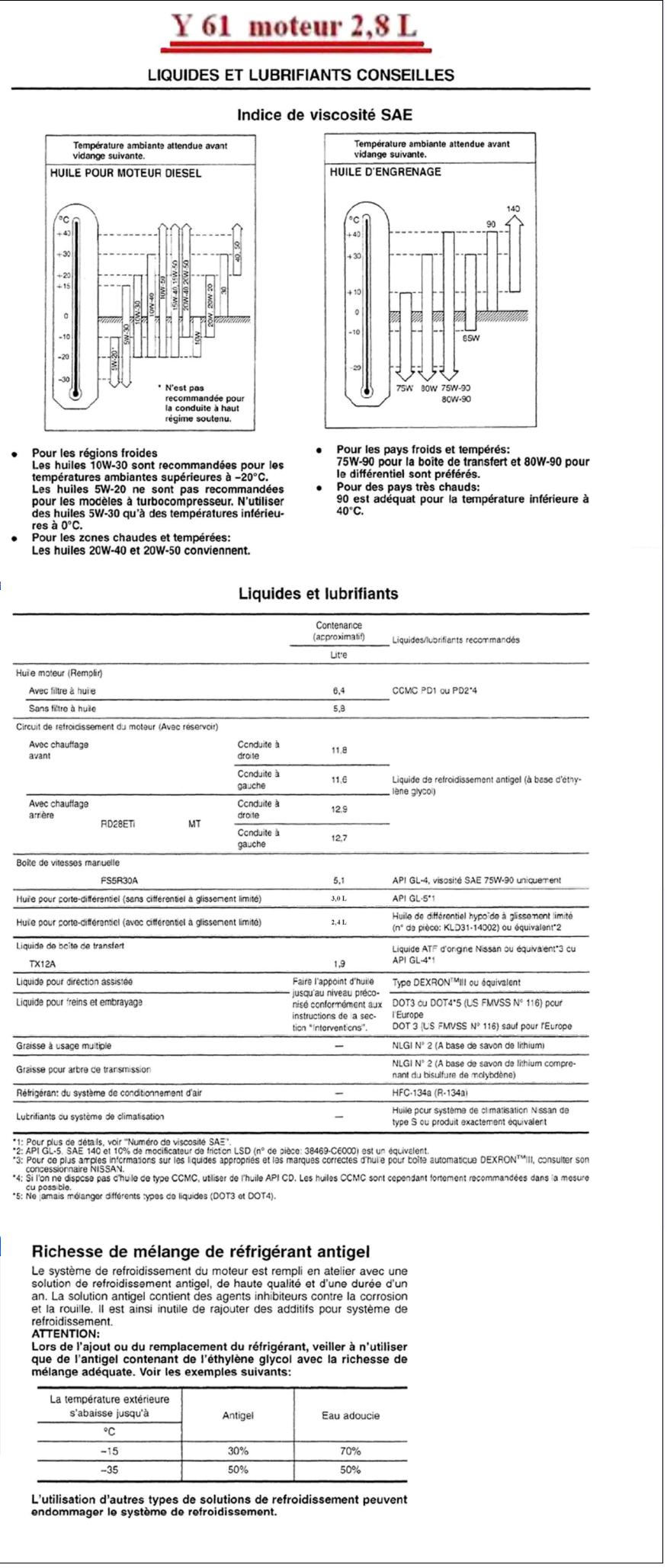

salut à tous, peut-on me dire quelle huile mettre dans le pont, la boite sur un patrol 2.8 td y61 long 1998
:2 (24): sujet traité un million de fois..................
:2 (13): la fonction recherche est la pour t aider :2 (26):
merci pour l info
