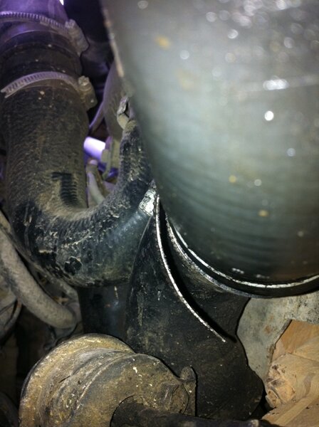

les photos sont celles de mon IC
la je peux te dire que ca pousse sévère... a mon avis va falloir faire un peu de méca pour tout remettre en ordre :2 (21)::2 (21):

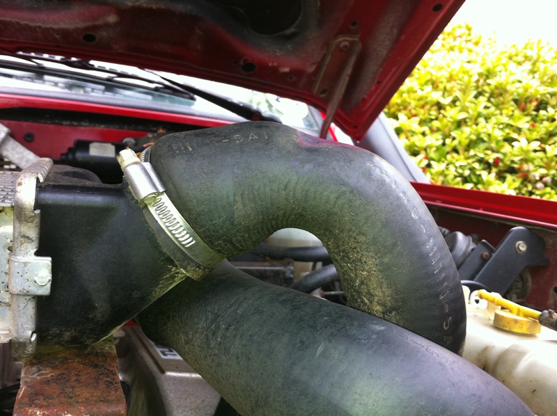

la durite sup est ecrasée par le capot >>moins de debit :2 (10):
je vois surtout le tuyaux de l'intercooler qui sort contre le haut et joliment pincé quand le capot est fermé... ca, ca aide pas du tout!!!

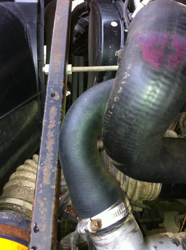

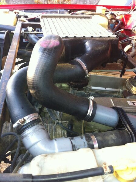

Salut xav, mon egr est supprimée, c est sur, mais je pense que le mieux pour moi est de tout refaire, les tuyaux son pincés aussi bien au dessus qu en dessous, il a vraiment fait du travail de cochon, voici encore quelques photos

faut raccourcir au maxi le cheminement des durites
pour eviter lles pertes de charges
c est du beau boulot, je vais essayer d en faire autant :2 (15)::2 (15)::2 (15):
le pb c'est que les sorties de ton IC ne sortent pas droites!!

Oui, refroidissement dégradé.. Pour la pression de turbo, tu peux la prendre dans la pipe d'admission en virant completement l'EGR, ou bien sur le petit tuyau noir qui va du dessus de ta pompe à injection jusqu'au T situé a coté du poumon de la wastegate (au niveau du turbo)
Celui qui a fait ton montage est un gougnafier.. du PVC (qui tient pas à la température) sur un montage d'intercooler :2 (10)::2 (10)::2 (24)::2 (24)::2 (24): , je te dis pas la gueule après un trajet sur autoroute...ca coule :2 (14)::2 (14):
Pour résumer. Voici mon avis: commence par virer tout ce bazar et rapasses sur un montage d'origine dans un premier temps. Verifie qu'il n'y a pas de rondelles entre le support et le poumon de la LDA . Si oui, vire les...
Et regarde comment il fonctionne comme ca..
Ensuite il sera temps de faire des montages dans les regles... :2 (17):
