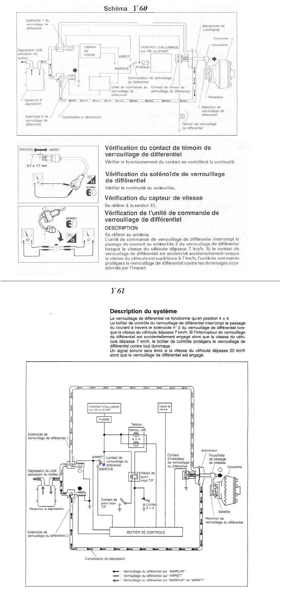

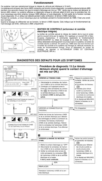

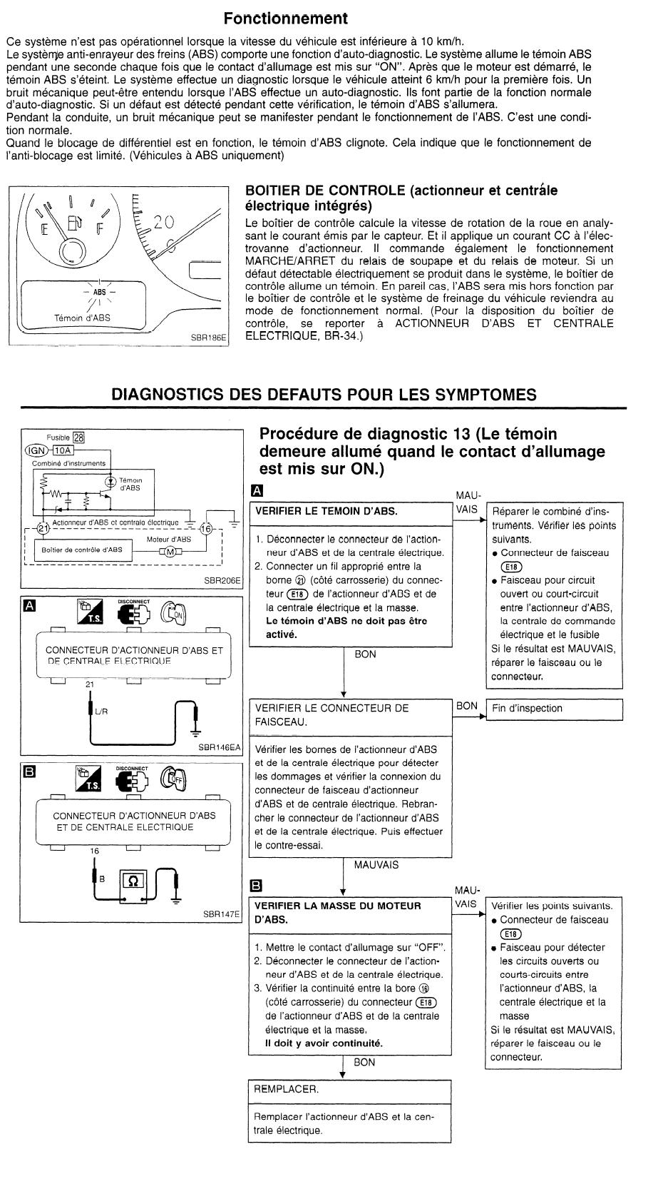

bonsoir, j'ai un y61 td6 avec le blocage de différentiel arrière et j'aurais voulu savoir si c'est normal que le voyant ABS clignote quand je mets mon blocage
merci pour vos réponses :2 (22):
oui :2 (26):
tu lis tout ça et le bloc n'aura plus de secret pour toi
