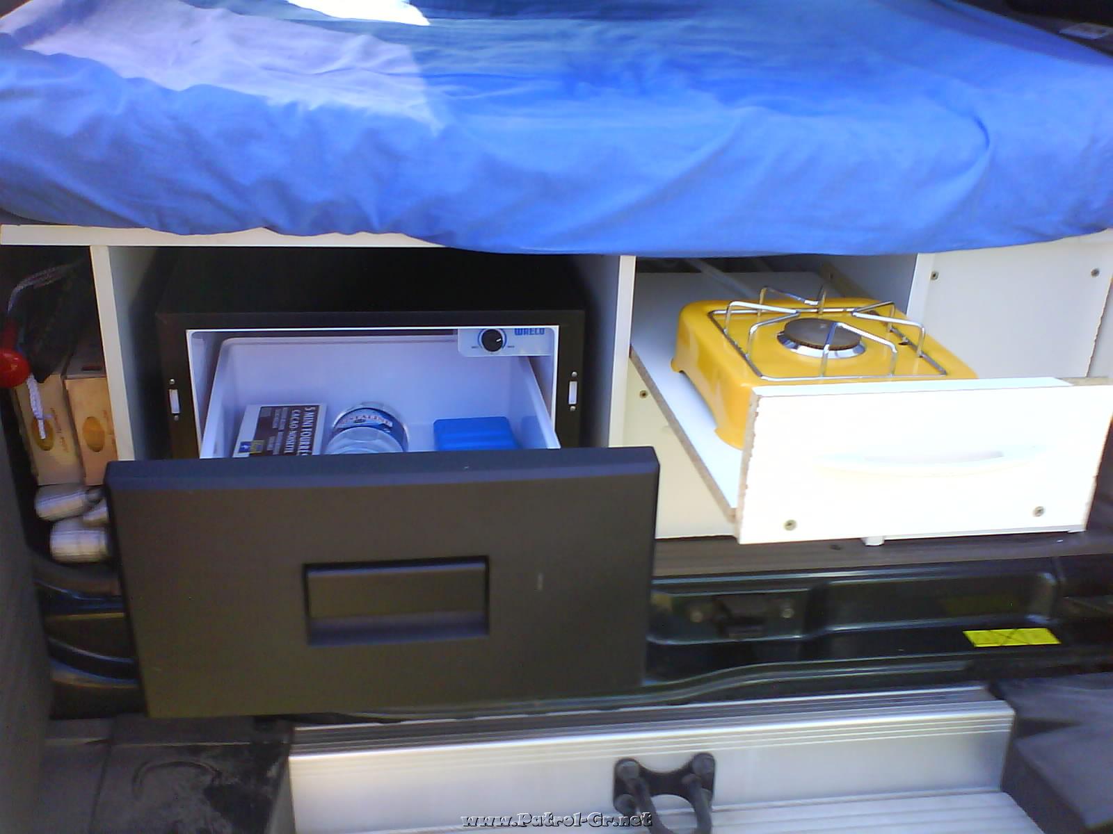

Posté(e) : 30 janvier 201114 a J'ai ça comme amménagement depuis 2 ans et c'est hyper fonctionnel voilà j'espere en partie avoir répondu à quelques unes de tes questions Groseille

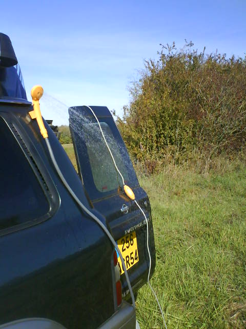

Posté(e) : 30 janvier 201114 a ok ok , toutes les photos ne sont pas passées.....en clair , à l'intérieur: -un frigo tiroir -un coin pour faire chauffer la popote -deux longs tiroirs pour y mettres serviettes,gel douche etc..... -bref l'installation à été faite en fonction des besoins que j'ai !! -Au dessus de tout ça il y a un: - matelas "futon" de 1m 80 x 1m40 pour dormir correctement -une douche extérieur relié à un réservoir d'eau sur la galerie -un grand coffre de toit qui ferme à clé pour y loger couvertures, bouffes,et différents matériel pour réparer () le tout compartimenté. Je vais tenter d'envoyer d'autres photos si je peux....
