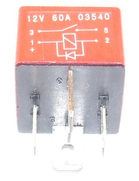

J'ai un blocage sur se petit problème pour brancher mes long portées :41616-4::cabug: :
J'ai un relais 12V 60A G.CARTIER avec 4 bornes repéré de 1 2 3 5
Tout les schémas sur internet que je trouve on les repère 85 86 87 30
Moi je pense brancher la masse directe et de mes L P sur le 1 = 86
Le + des L P sur le 5 = 87
Le repiquage plein phare du troll sur le 2 = 85
Et le + directe avec fusible sans interrupteur sur le 3 = 30
Est t'il bon mon branchement.
Merci d'avance pour vos réponses. :2 (26)::2 (26):
Salut en réponse a cefawano
Voila une photo de mon relais:
Merci pour le plan mais j'ai pas les même N° alors le quelle va avec le 1 2 3 et 5 c'est cela que je demande.
@+ et merci pour ta réponse :2 (26)::2 (26):
1= 85
2= 86
3= 30/51
5= 87
Tout pile :2 (26):
1= 85
2= 86
3= 30/51
5= 87
Tout pile :2 (26):
