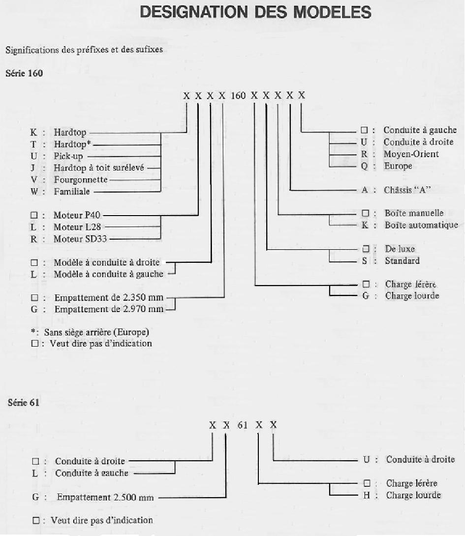

par contre, comment distingue t on un SD33 d'un SD33t, le type n'indique que le moteur ( SD33 ) sans préciser si turbo ou atmo :2 (18):
j'ai eu un 260 3.3 td "vskwrg260u0471011", le gars au contrôle technique me l'a sorti pour un turbo pourtant y'a pas ce fichu "T"
mon Datsun "jn1wrg160u0811162" sort bien atmo au contrôle ...
'Devait y avoir une bizarrerie sur mon 260 :2 (10):

Pour le moteur, effectivement, le T indique le turbo
Mais sur les photos, c'est tres clair : on voit bien la soupape de surpression, et la pompe a injection n'est pas la meme
