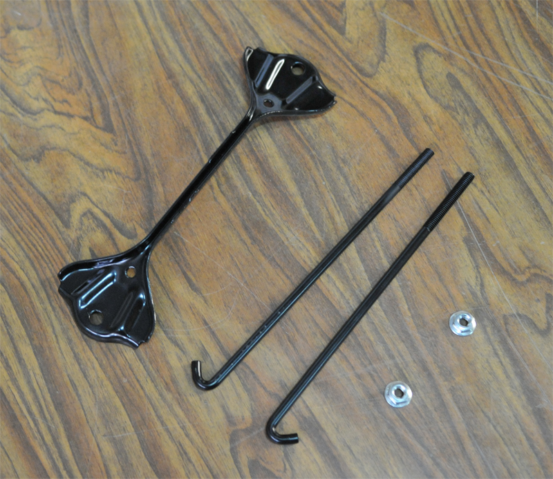

Après avoir acheté le kit de fixation de la batterie chez nini, je rencontre quelques problèmes pour le mettre en place. J'ai l'impression qu'il me manque une pièce sur le support de batterie, du côté droit de la batterie, car je ne vois pas comment le bas de la tige filetée est maintenue :2 (21): .

Les fixations Nissan sont comme ça :2 (1):
donc il doit y avoir des trous dans la platine !

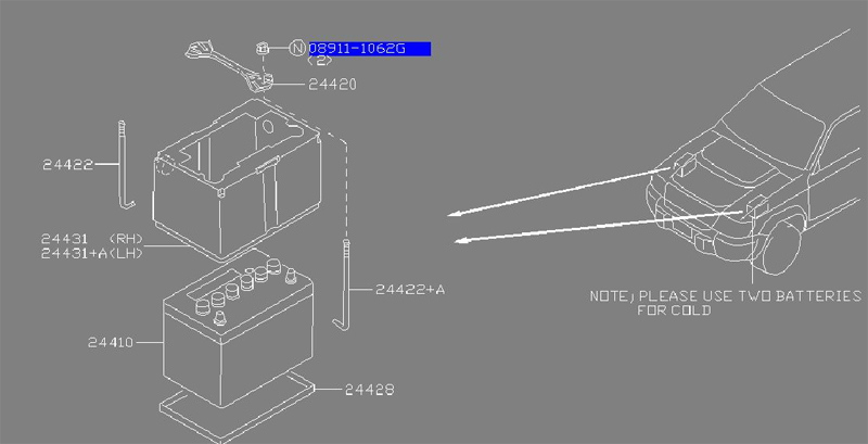

Sur les schémas de nini, on comprend le principe de fixation mais on ne voit pas comment les 2 tiges filetées viennent se poser dans le chassis :2 (22):

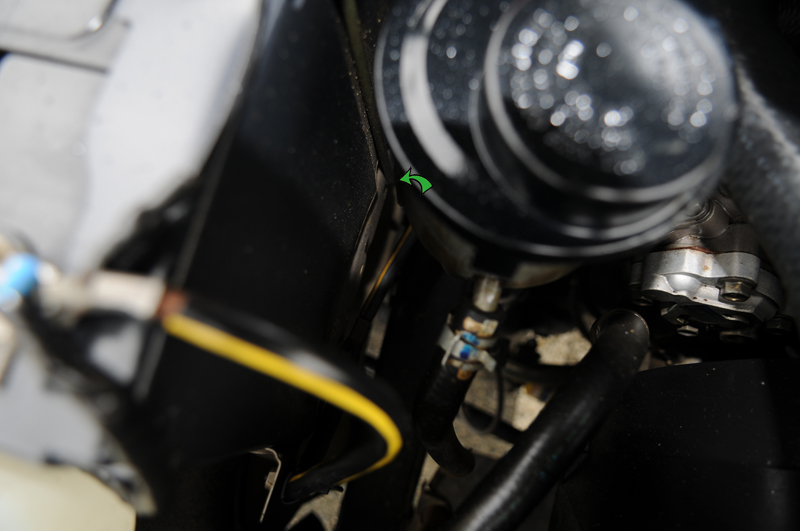

Arff en plus il pleut (normal je suis en Bretagne) :2 (15):

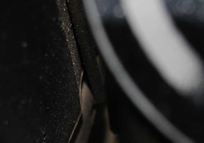

Alors pas facile avec ce temps, manque de lumière, mais regarde bien où j'ai mis la flèche verte c'est là que se met la tige de droite !
En espérant t'avoir rendu service.
:d44: je suis désolé de t'avoir fait sortir par ce temps :2 (20):
Merci bien Jeff, avec tes photos, je devrais y arriver :2 (26):
