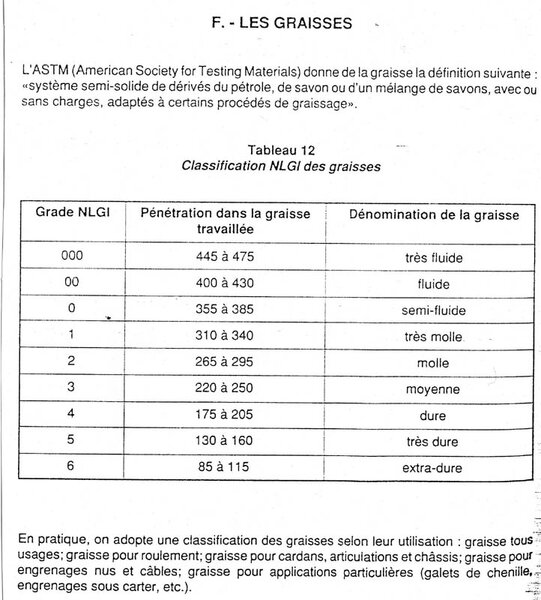

:2 (1): Si ça peut t'aider a choisir.... :2 (26): (pour info: NLGI = National Lubrificating Grease Institute)
Merci pour l'info... ne sait-on jamais :2 (26):
De rien, le plus souvent, c'est de la NLGI 2 qui correspond le mieux.... bref de la graisse multi-usage, je pense qu'avec celle dont tu te sers pour graisser tes croisillons d'arbre de transmission et tes rotules de direction, ça ira bien :2 (26):
