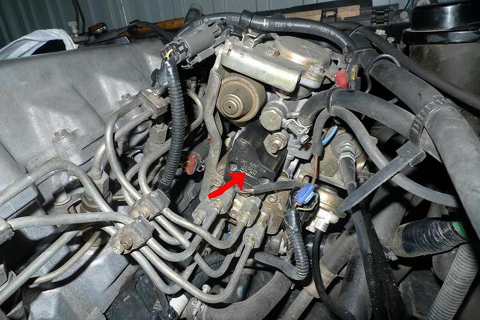

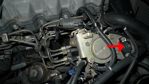

Je me presente; je suis espagnol et je regarde votre site presque chaque jour parce que ça fait plus de 10 ans que j´ai eu des patrols.Je viens d´acheter mon dernier, un GR Y60 d´octobre 97 avec intercooler.J´ai roule plus de 500 kms et j´ai constate qu´il a une consumation de 13-14 litres/ 100 km,c´est normal avec intercooler ?.Et une aute question; la pompe a injection a deux capteurs que je ne conessais pas, je vous envoie deux photos .Merci a tous

salut,
Sur la première photo, c'est une partie du système NATS et sur la deuxième, c'est un capteur qui sert au fonctionnement de la vanne EGR.
