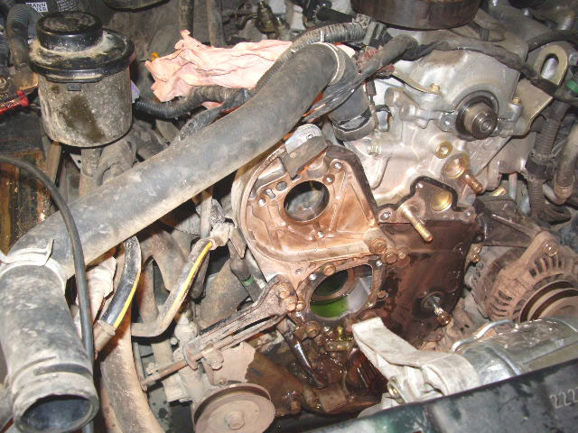

Bonjour, bonjour,
Voila j'ai fais la distribution, changé la pompe a eau, les filtres et le bonchon radiateur...
La purge a etait super chiante...... je sais pas si elle est vraiment fini... je vais surveiller.
En tout cas l 'aiguille de température est au 1/3 niquel !!
Par contre maintenant j ai un peu plus de pression dans les durites de ldr (je pense que la purge n'est pas encore optimal, enfin la pression n'est pas énorme) mais il n'y a plus le refoulement du ldr dans le vase d’expansion... :)

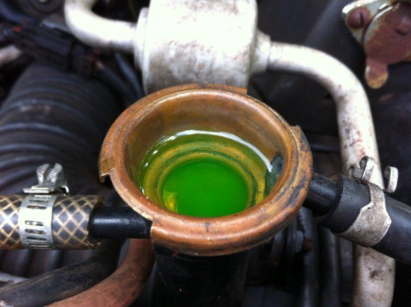

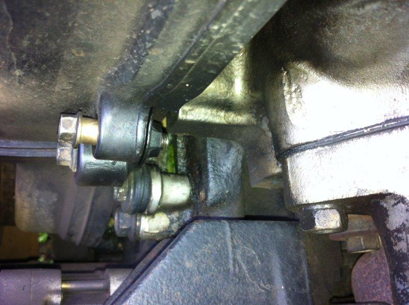

- A savoir que j'ai remarqué une petite fuite de LDR à l'avant du moteur coté alternateur sous la culasse (disons 5 cm sous la culasse) on peut le voir sur la photo (pas grosse la fuite puisse que je l'ai constatée il y a peut-être 8000 km et j'ai rajouté 1 l de ldr (et je suis un peu au-dessus du max (vase d'expansion).

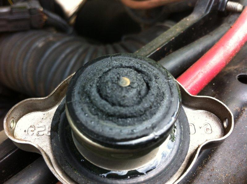

- Ensuite j'ai remarqué des particules noires et grasses collées sur le bouchon du radia que je n'ai pas nettoyé depuis sept 2011

et pour finir le niveau de ldr dans le moteur à froid et toujours parfait donc il y a bien dépression
Ce matin j'ai démarré le trol, bouchon radia ouvert et j'ai attendu 7 bonnes min et pas une bulle n'est montée !
En vous remerciant de vos conseils ! timothee
ta fuite ne peut venir que de la pompe à eau
Pour les dépôts sur le bouchon peut-être une ancienne durite qui se décomposait de l'intérieur ?
Merci, Mr Pierre :)
je vais taché de reserrer la pompe a eau!
