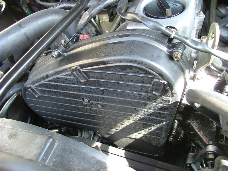

Ah oui, pour le cache en plastique, c'est un carter en plastique noir qui se fixe au dessus de la courroie, enfin sur la partie supérieure, je pense pour la protéger de même que les doigts d'un mécano si le moteur tourne...

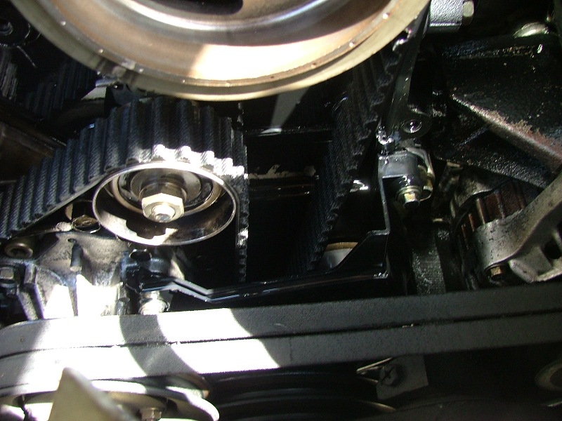

Je v iens de faire deux photos, une avec le fameux carter plastique et l'autre après l'avoir retiré.
Sur la deuxième photo la fuite semble venir du bas, là ou la courroie descent.
j'ai eu presque le même problème, j'ai cru que c’était le spi du vilebrequin, mais en réalité, vu que j'ai dû changer la culasse, la fuite se trouvait entre le chapeau de palier n°1 de l'arbre à cames (celui de la poulie) et le joint du cache culbuteurs.
le chapeau fait presque un angle à 90° avec la culasse, et le joint du cache culbuteur ne vas pas jusqu'au fond, et ça coule.
Solution: pâte à joints de type silicone pour carter, tout autour du chapeau et sur 20mm de chaque côté.

voici une photo de la fuite au niveau du couvre culasse:
perso , quand j'ai eu de l'huile qui sortait du carter de distri j'ai cru que ça venait du joint spi de vilebrequin et..............non c'etait la culasse.
j'ai donc remplacé le joint spi du villo , le joint spi de l'AAC (en le decalant de 2mm avec une rondelle derriere car la portée était attaquée et un bon joint liquide (genre joint bleu ou joint noir corteco ) et plus jamais eu de fuite.
j'ai tout changé sur place sans demonter le radiateur , faut prendre quelques precautions mais ça le fait
