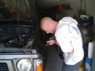

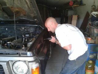

Alors hier avec Seb on a un peu bossé sur mon troll, un peu pas trop faut pas déconné!

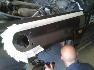

Alors un trou pour aller dans l'aile!
By rousmu at 2012-01-28
et ensuite après un ou deux branchements en tout genre:

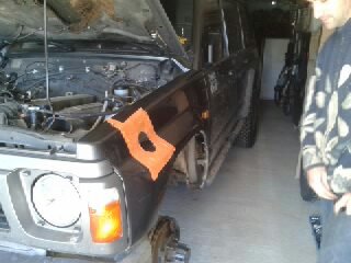

et surtout:
Donc voila la pression de mon turbo après reglage par notre ami Vavavoum!
Par contre j'ai suivi les astuces et en fait placé comme ça le mano et bien on voit rien du tout!
Donc je vais réflechir a un autre endroit pour le mettre.
