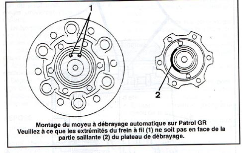

Ben c'est marqué en dessous, c'est la façon de remonter le moyeux débrayable.

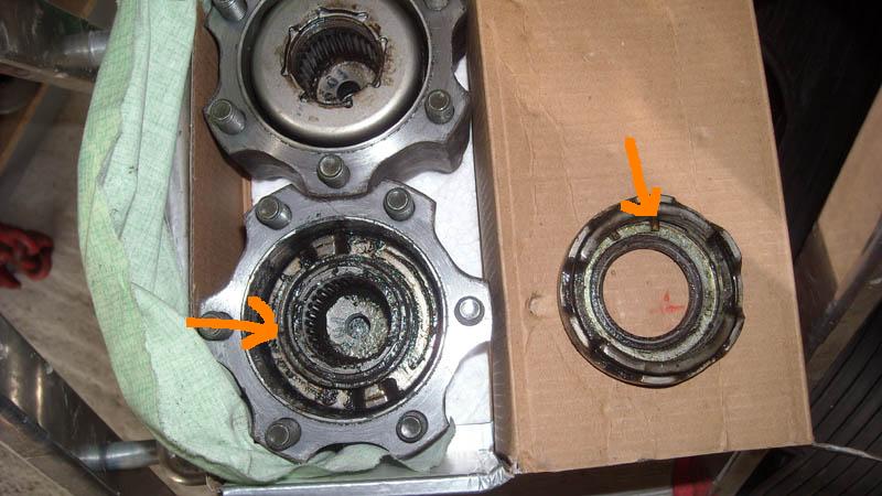

Voilà :2 (15)::2 (1):
Les flèches oranges ne doivent pas êtres en face lors du remontage :2 (26):
oki merci je vérifie ça dès que je peux

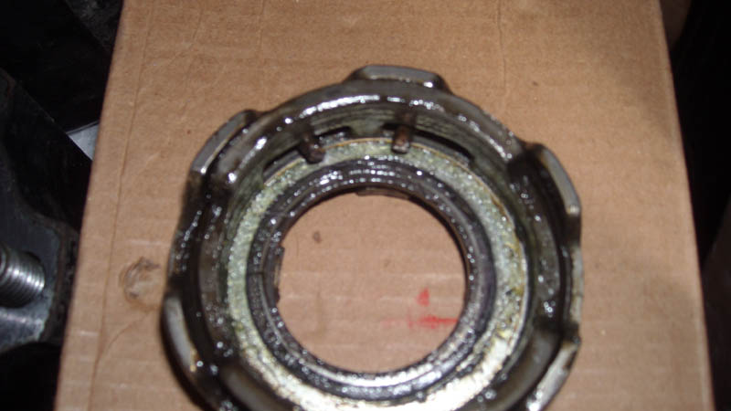

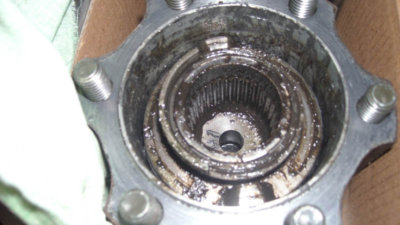

bon ... après avoir vérifie, j ai pas fais attention quand j ai démonte ,mais la j ai bien remonte ils ne sont pas en face et j ai le cote gauche qui le fait toujours et l arbre de transmission av est en prise alors que je ne suis pas en 4x4 donc j en est un qui est en lock. mais le quel car je n ai plus les flèches
:2 (3): il me semble que pour les mettre en lock, on tourne de 1/4 à droite donc tu regardes de faire 1/4 à gauche :2 (26):, si ça ne fonctionne pas essaie d'en trouver d'occasion ou alors tu vires tout et tu mets des manuels (ce que j'ai fait) :2 (20):
a y est ça marche : j'en avais un sur loock et l'autre sur automatique
