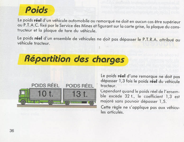

Article R312-3.
Le poids réel de la remorque ne peut pas dépasser 1.3 fois le poids réel du tracteur.
On ne peut pas dépasser le PTRA pour l'ensemble, ni le PTAC pour chaque véhicule.
Exemple, une voiture de PV 1050 Kg, PTAC 1500, PTRA 3000, peut tracter une remorque de PTAC 3.5 tonnes (donc permis E) chargé à 1650, si il y a 250 kg de charge dans la voiture.
Voiture 1300 ok / 1500
Remorque 1650 ok / 3.0
Remorque 1650 ok / voiture 1300*1.3 = 1690 kg
Ensemble 2950 ok / 3000
Plus fort, il peut rouler avec à 130 sur l'autoroute, moi je serai à 90 avec le Troll (PTRA < 3.5 tonnes)
Je ne trouve pas d'exception possible dans les textes aux 5 points évoqués (poids et vitesse)

Article R312-3.

Ca je l'ai lu sur plein de site, et tout le monde le reprends, mais je n'arrive pas à savoir ce qui permet de le faire. Je l'ai même lu sur un carnet pour le permis E.
Pour moi l'article R312-2 ne le permet pas.
Il est interdit de faire circuler un ensemble de véhicules, un véhicule articulé ou un train double dont le poids total roulant réel dépasse le poids total roulant autorisé fixé par la direction régionale de l'industrie, de la recherche et de l'environnement ou par l'autorité compétente d'un Etat membre de la Communauté européenne et inscrit sur le certificat d'immatriculation du véhicule tracteur.
Et les articles quelques fois cités (en particulier le R54) ne le disent pas dans les versions que j'ai lu, et en plus sont abrogés depuis 2001.
:2 (3): Là à mon avis on passe dans le cadre du convoi exceptionnel :2 (26):
Pour le E(b) :2 (12):http://vans-barbot-sud.com/default.asp?file=pg21-1_fr :2 (2):
Et pour les 1,3 fois :2 (1): on m'en a parlé quand j'ai passé le E©, mais ça n'était valable que pour les remorques trainées :2 (26):

Article R312-3.

Tu as juste oublié un détail dans ton exemple:
Il faut que le somme des PTAC (VL+ Remorque) ne dépasse pas 3.5T
Pour reprendre ton exemple PTAC VL 1.5 T + PTAC Remorque 3.5 T = 5 T
Donc il faut le permis E
Je n'avais pas oublié.
C'est même obligatoire pour 2 raisons, somme PTAC > 3.5 T, mais ce serai aussi le cas si le PTAC de la remorque était de 2 tonnes car supérieur au PV de la voiture.
L'exemple était pour illustrer le fait de tracter plus lourd que soi.
De toute façon, tracter sans le E, c'est se limiter énormément et comme tu dit pour le porte-voiture, je pense qu'au mieux un fourgon a 1.5 tonne de charge utile et encore, je pense que l'on est souvent en dessous.
Je pense à certains fourgons de déménagement 20m3 avec Hayons : CU 650 kg... Il faut charger des plumes.

Non, non, et non.
Je vais faire un scan de ce maudit code comme ca, tu verras :2 (20):
Je suis tetu, mais la, je suis sur de moi :2 (11):
