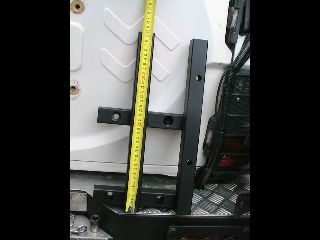

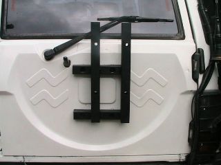

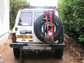

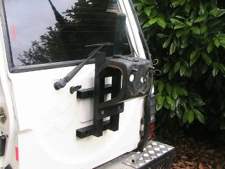

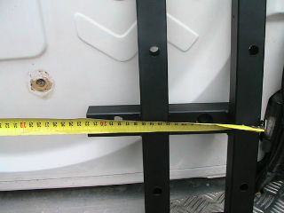

Posté(e) : 22 juillet 201113 a Auteur bon ben ça marche!! juste une cale de 40mm entre la porte et le support (fer carré de 40*40) par contre si j'ouvre la grande porte a fond , elle bute dans le faux feu..... un boulon sur le rail coulissant de la porte limite l'ouverture et c'est ok!! elle s'ouvre presque a fond merci pour les photos du modèle, ça donne de l'idée
