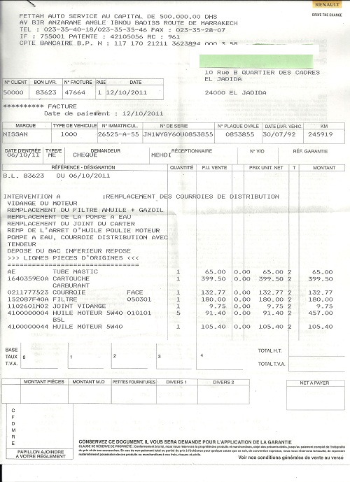

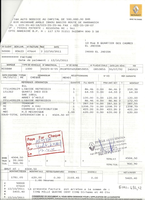

désolé pour l'heure !!!!mon troll est sorti aux alentours de 17h15 ce soir (19h15 pour vous) il se porte bien !! :2 (15)::2 (15):
voila comme promis le detail de la facture :2 (25): :2 (25): :2 (25): donc "trolleux et trolleuses" à votre bon coeur
par avance merci :2 (15)::2 (15)::2 (15)::2 (15): et: :betm13::betm13::betm13:
lien pour la conversion Dhirams/Euro : http://www.forexticket.fr/fr/conversion/monnaie-MAD-EUR

lien pour la conversion Dhirams/Euro :http://www.forexticket.fr/fr/conversion/monnaie-MAD-EUR
JE NE TROUVE PAS LA FACTURE TROP EXCESSIVE PAR RAPORT AUX TARIFS FRANCAIS!!QU'EN PENSE PIERRE???
J'ai eu peur aussi au début , mais pour ce qui a été fait je trouve que c'est vraiment pas cher , moi avec un prix courroie de distribution avec galet et pompe a eau , j'en est eu pour 220€ juste les piéces car je l'ai monter moi même , donc vraiment pas cher par chez vous !!!

L'huile moteur en 5W40 pour le Y60 ? :2 (24):
A ce tarif là, tu pourras lui faire un joli cadeau chez nos partenaires! J'ai remarqué qu'ils ne t'on compté qu'une heure de M.O., qui a dit que c'était des fainéants, de l'autre côté de la méditérrannée? :betm13:
oui c'est le chef d'atelier qui m'a dit que c'etait bien :2 (26)::2 (26):
pourquoi il y a un risque tu crois vu que je vais faire pas mal de borne à compter de lundi (EL JADIDA/TANGER/BARCELONE/TOULOUSE etcet le retour)
Oui la plus part d'entre nous roulent avec de la 15 voir de la 10W40 pour ce moteur; la 5w40 est je pense beaucoup trop fluide pour le 2L8 qui en temps normale à déja les poussoires qui aiment jouer des castagnettes ...
Si j'étais toi je referais une vidange moteur avec de l'huile adéquat :2 (13): , même au niveau de la pression d"huile sa doit être faiblar avec de la 5 .
Oui la plus part d'entre nous roulent avec de la 10 voir de la 15W40 pour ce moteur; la 5w40 est je pense beaucoup trop fluide pour le 2L8 qui en temps normale à déja les poussoires qui aiment jouer des castagnettes ...
Le mien ne supporte même pas la 10 obligé de mettre de la 15W40.
comme disent les Toulousains "BOUDU CON"tu me fait peur!!! je vais aller faire changer l'huile et remettre de la 10w40 :2 (25): :2 (25): :2 (25): :2 (25): :2 (25): "et vas y !!paye que tu payes!! :2 (22)::2 (22):
Tout-à-fait.... mets donc de la 15W40, tu seras tranquille ! :2 (26):
Et comme ce sont eux qui n'ont pas respecté les préconisations constructeur, c'est à eux de le prendre en charge...
Sans compter que la 15W40 (minérale) est bien moins chère que la 5W40 synthétique ! :2 (10):
je n'osais pas mettre de la 15w40 dans un moteur turbo diesel :2 (22)::2 (22)::2 (22):
tu m'assures qu'il n'y a aucun risques mecaniques ???

Non , pour ma part cela fait 6 ans que je roule avec de la 15w40 et aucuns soucis même mieux qu'avec de la 10 .

Comment ne pas faire confiance à un supporter du PSG ?? merci à toi mon ami,je vais aller faire une vidange :2 (25): :2 (25): :2 (25): :2 (25): c'est pas le prix mais bon jeter de l'huile neuve!!! :betm13::betm13:

:betm13: bonne route a toi pour lhuile de la 10 w 40 me semble la minimum jutilise ca moi aussi @plus a tous
cette huile qui est synthétique n'est pas la meilleure pour le Y60 dont la conception de ce moteur remonte à fort loin ..... et ses poussoirs parfois ne fonctionnent pas bien avec.
Mais si tu as cette huile depuis l'origine (?) et que tout va bien il ne faut pas en changer : un moteur fait ses jeux en fonction de l'épaisseur du film d'huile et à 246 000 km ils sont faits :2 (26):
