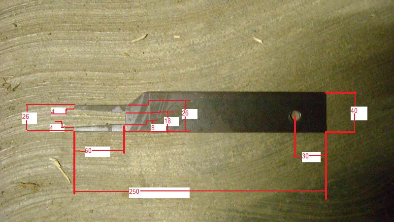

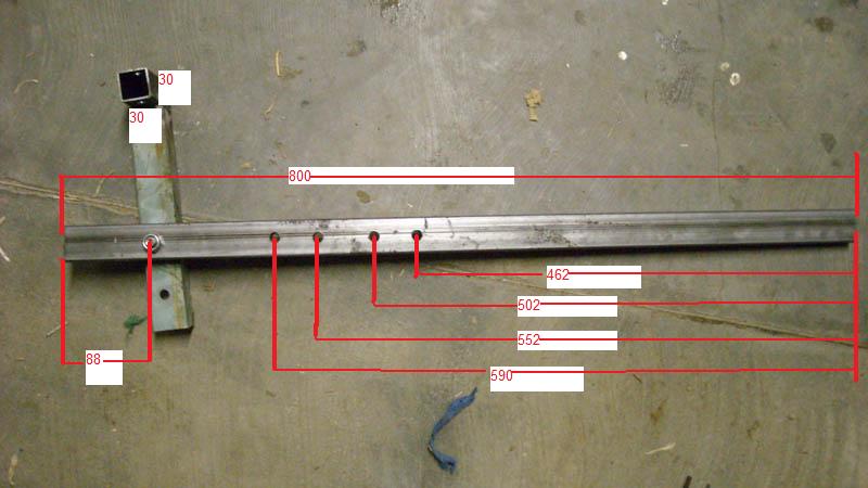

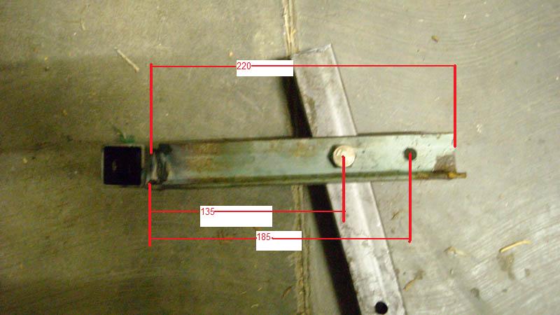

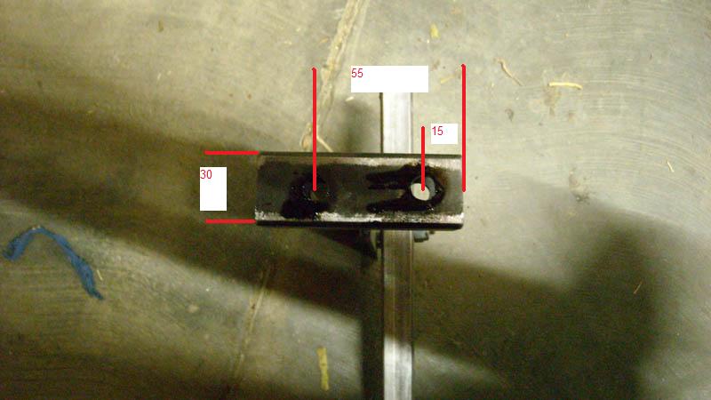

Tu peux te le fabriquer comme beaucoup l'ont fait ici :2 (26):
Pour te donner des idées :2 (15)::2 (1):
(toutes les dimensions sont en mm)
